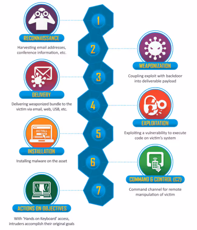

サイバーキルチェーンの7つの段階
Lockheed Martin社による当初のサイバーキルチェーンモデルでは、攻撃が7つの段階に分けられています。サイバーキルチェーンはセキュリティ業界で最もよく参照されるフレームワークです。攻撃のタイムライン全体を7つの段階に分け、そのそれぞれの段階の攻撃手法とサイバー犯罪者の動機を示しているため、組織は脅威を理解して対策を立てることができます。その7つの段階は次のとおりです。
  1. 偵察
  2. 武器化
  3. 配送
  4. エクスプロイト(攻撃)
  5. インストール
  6. コマンドアンドコントロール
  7. 目的の実行
各段階を詳しく見ていきましょう。
サイバーキルチェーンの7つの段階
Cyber Kill Chain®、Lockheed Martin社(画像出典)
1. 偵察
攻撃者は、標的に関する情報を収集し、脆弱性や侵入できそうな経路を探ります。この段階では、公開データの収集、スパイツールの利用、自動スキャナーによるセキュリティシステムやサードパーティアプリケーションの検出が行われます。
(関連記事:脆弱性、脅威、リスクの関係)
2. 武器化
攻撃者は、情報を収集した後、特定した弱点を悪用するためのマルウェアや悪質なペイロードを作成します。この段階では、特定の脆弱性に合わせた新しいマルウェアの開発や既存のプログラムの変更などが行われます。
3. 配送
攻撃者は、標的にマルウェアを送り込んでネットワークへの侵入を試みます。一般的な手口には、フィッシングメール、ソーシャルエンジニアリングツール、ハードウェアやソフトウェアの脆弱性の悪用などがあります。
4. エクスプロイト(攻撃)
攻撃者は、マルウェアを配布した後、標的の脆弱性を突いてネットワークの奥深くに侵入します。多くの場合、システム間を横方向に移動し、侵入できそうな経路や弱点をさらに探ります。
5. インストール
攻撃者は、マルウェアをインストールして、ネットワークでの権限強化を狙います。この段階では、権限を変更したり昇格させたりするために、トロイの木馬、アクセストークンの不正操作、コマンドラインインターフェイス、バックドアなどの手口が使われます。
6. コマンドアンドコントロール
攻撃者は、コマンドアンドコントロール(C2)チャネルを確立して、ネットワーク内に配備したサイバー兵器をリモートから監視および操作します。この段階では、難読化技法によって痕跡を隠したり、DoS攻撃を仕掛けてセキュリティチームの注意を真の目的からそらしたりします。
7. 目的の実行
最終段階として、攻撃の主な目的であるデータの窃取や暗号化、サプライチェーン攻撃などを実行します。ここまでの手順の成否や攻撃の複雑さに応じて、この段階までには数週間から数カ月かかります。
