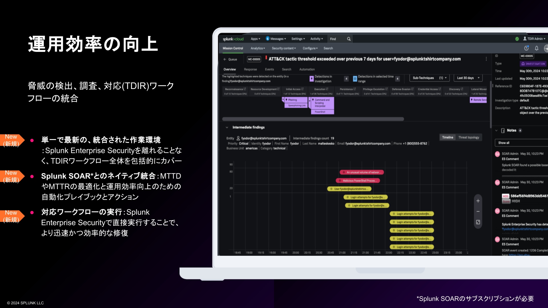

さらに、Splunk SOAR(セキュリティ対応の自動化・効率化ツール)と組み合わせることで、侵害が疑われる端末・サーバーの隔離や侵害アカウントの無効化といった初動対応を自動化し、検知から調査・封じ込めまでの流れを迅速に進めることができ、被害の拡大を抑えるための対応力を高められます。Splunk SOARは、TDIRにおける調査・対応を自動化・統合し、セキュリティ運用の迅速化と効率化を支援します。
なお、SIEMを活用した監視運用は、自組織のセキュリティ成熟度に応じて段階的に進めることがポイントとなります。最初のステップとして、有事の際に事後調査をおこなえるよう、ログデータの集約と、環境全体の可視化から始めることをお勧めします。その後、リアルタイムでの脅威検出や自動化された対応、さらにはワークフローの統合へと発展させていく流れが理想です。
