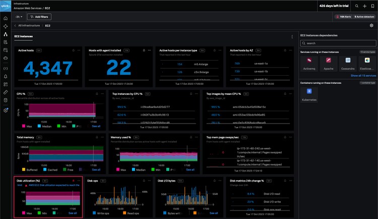

すぐに利用できるメトリクスとディスク容量に関する重大な問題が表示されたEC2ダッシュボード
