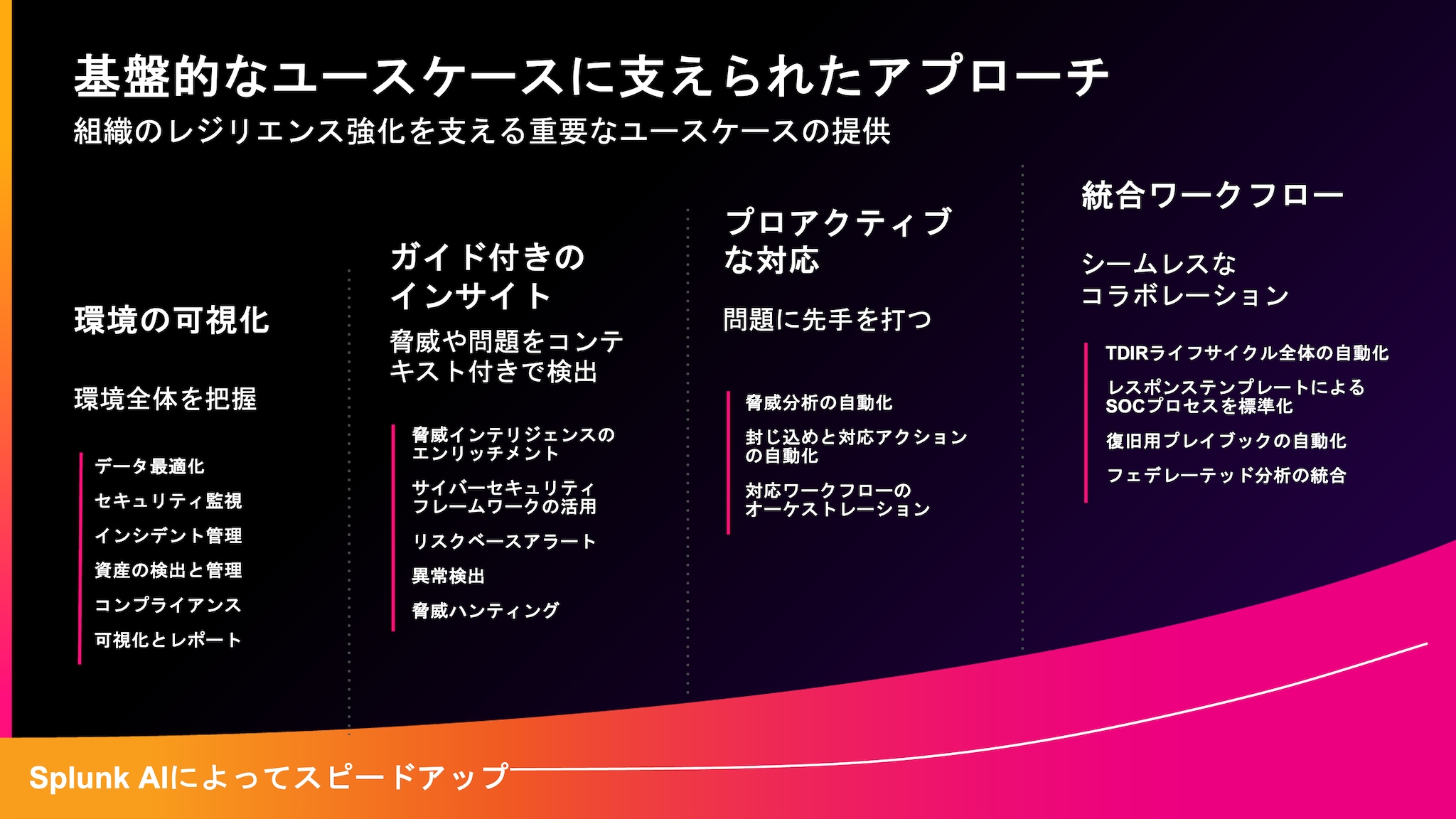

Splunkによるサプライチェーン攻撃対策のポイント
サプライチェーン攻撃対策の難しさは、初期侵入を完全には防ぎ切れない点にあります。しかし、たとえ侵入されてしまったとしても、攻撃者が内部で活動する際には、その痕跡が何らかのログデータとして残ります。重要なのは、それらを集約して検知や横断的な調査に活用することで、不審な挙動を迅速に捉え、適切な対応につなげることです。
SplunkのSIEM(セキュリティログ分析基盤)は、ネットワーク、クラウド、エンドポイント、認証基盤、セキュリティソリューションなど、多様な環境からログデータやアラートを一元的に収集・可視化し、侵入後に生じる権限昇格や横移動、機密データの窃取や不正操作といった攻撃の流れや侵害の痕跡を把握するための基盤を提供します。さらに、インシデント発生時には、侵入経路の特定や影響範囲の把握、外部流出経路の確認などの調査にも活用できます。
また、脅威インテリジェンスの情報を取り込むことで、既知の不正な通信先やマルウェアを自動的に検出できる可能性が高まるほか、検知ルール(Splunk ES Update:ESCU)を活用することで、通常とは異なる振る舞いや攻撃者の戦術・手法を捉えることにもつながります。
SIEMの解説についてはこちらも参考にしてください。
さらに一歩踏み込んだ対策として検討したいのが、Splunk SOAR(セキュリティ対応の自動化・効率化ツール)との連携です。これにより、疑わしい端末・サーバーの隔離や侵害アカウントの無効化といった初動対応を自動化でき、検知から調査・封じ込めまでを迅速化することで、被害の拡大を抑えるための対応力を高められます。
SIEMを活用した監視運用は、自組織のセキュリティ成熟度にあわせて段階的に進めることがポイントとなります。最初のステップとしては、インシデント発生時に適切に調査できるよう、ログデータを集約し、環境全体を可視化することをお勧めします。その後、徐々に、リアルタイムでの脅威検出や自動化された対応、さらにはワークフローの統合へと発展させていく流れが理想的です。
アプローチ
Splunkは、組織全体のログデータ活用を基盤に、段階的な可視化からリアルタイムでの脅威検出、さらに対応の自動化までを支援するソリューションとして、サプライチェーン攻撃を含む高度な脅威に対抗する現実的な手段となります。
