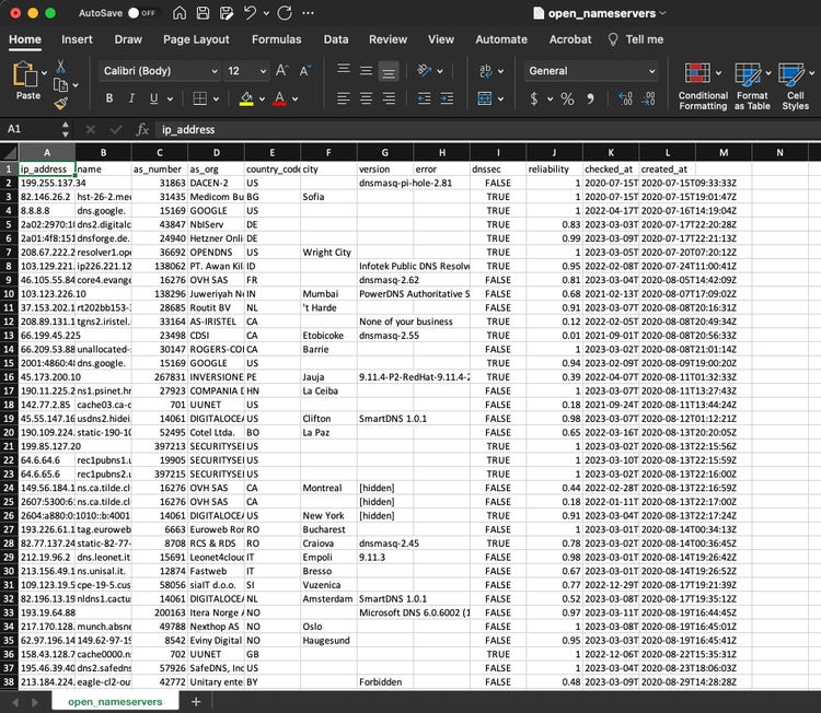

はじめに、公開/パブリックDNSサーバーのリストを見つけて、csvをダウンロード(または作成)します。
公開/パブリックDNSサーバーのリスト

[ファイルを選択]をクリックしてcsvをアップロードし、[宛先ファイル名]に名前を入力します。この例ではシンプルに「open_nameservers.csv」と名付けました。
[保存]をクリックします。
[ルックアップテーブルファイル]画面が表示されたら[ルックアップ]に戻り、[ルックアップ定義]の[新規追加]をクリックして、今アップロードしたcsvをサーチで使えるように定義します。
以下の例では、定義名として「open_nameservers」という(創意に富んだ)名前を入力しています。この名前を後ほどlookupコマンドで使用します。
