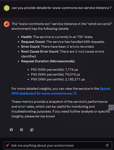

ユースケース1:インスタンスの健全性分析
エンジニアであれば誰もが答えを知りたい単純ながら重要な問いがあります。それは、インスタンスの現在の稼動状況です。最新のSplunkなら、インスタンス名を入力するだけで、AI Assistantがインスタンスの詳細な分析結果を提示してくれます。まるで魔法のように思えるかもしれませんが、それは実際に魔法と言う他ありません。以下は、あるインスタンスについてAIが生成したシンプルな応答の例です。
インスタンスの健全性分析
このインスタンスの管理を数年間担当してきましたが、これほど深いインサイトを得たことはありませんでした。今では、AIが提案する最適化の内容を確認しながら、自信を持ってシステムの信頼性を高める作業を進めることができます。

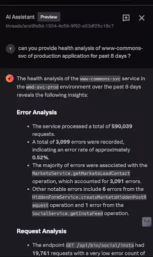

ユースケース3:迅速なフィードバック
私は常に、コード、サービス、機能に関するフィードバックを重要視しています。運用開始後のパフォーマンスに問題はないか、重大なボトルネックはないか、要件を満たしているか、などを把握したいからです。フィードバックを活用すると、自分の仕事に不備がないことを確認するだけでなく、改善すべき箇所をあぶり出して、必要な変更に備えることもできます。ちなみに、フィードバックは特定の実装に関するものであっても問題ありません。
このようなケースは、AI Assistantが得意とする分野であり、貴重な洞察を得られるばかりでなく、時には自尊心をくすぐられることもあります。以下は、特によく使用されるサービスエンドポイントの1つを最適化するための新しい実装について、AIに尋ねた際のフィードバックです。思わずニンマリしてしまいました。
APMのAIに、本番環境の共通サービスの過去8日間の分析を依頼したところ、「GET /api/bin/careers/joblistエンドポイントは高い使用率(8万7,001件のリクエスト)ながら、エラーは発生しておらず、高い安定性を示しています」という分析結果が得られました。
分析結果
