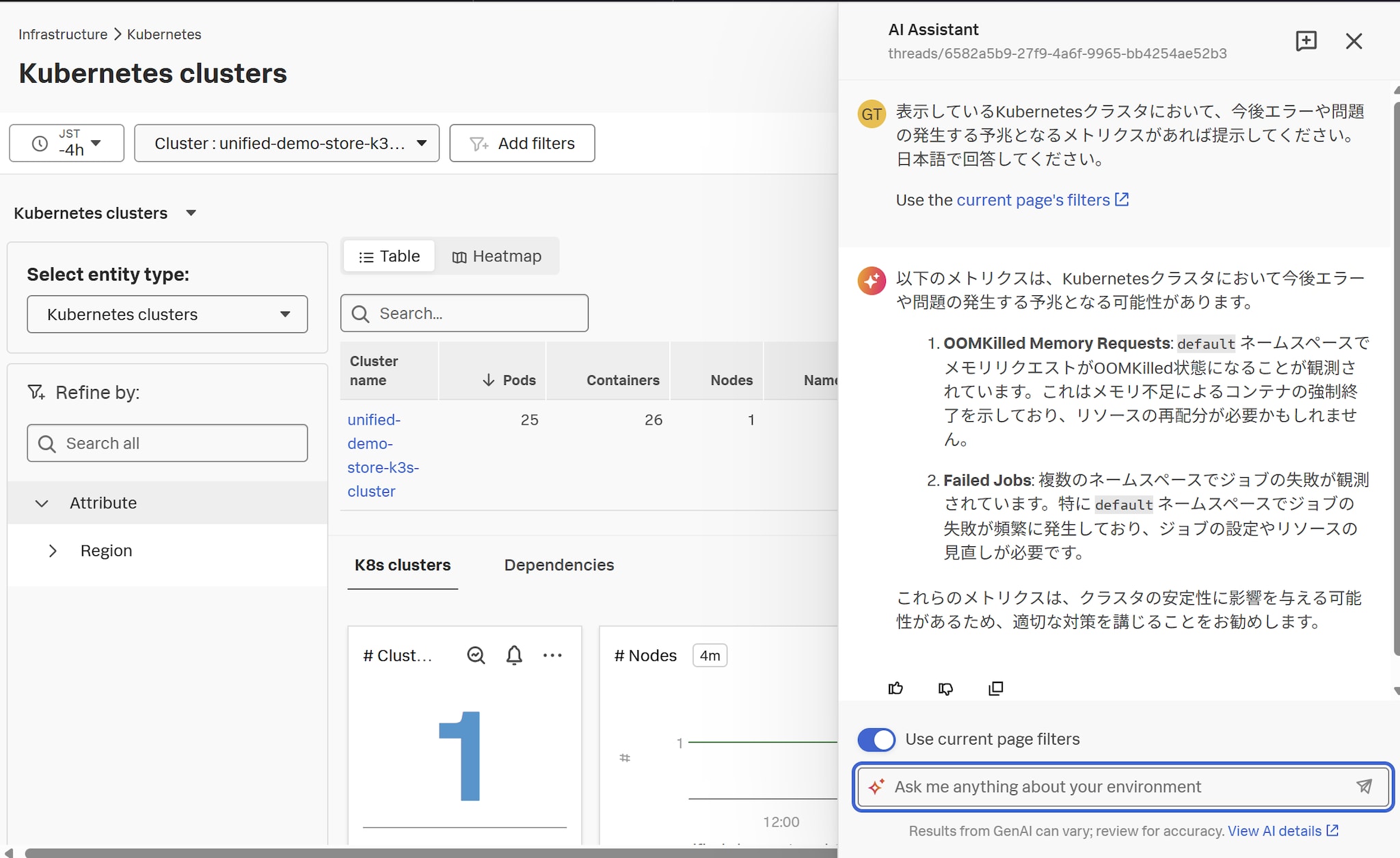

一例として、Kubernetesクラスタのメトリクスに関するインサイトを確認してみます。Infrastructure MonitoringのClustersナビゲーターで、対象となるクラスタをフィルタリングして、AI Assistantの”Use current page filters”をONにして障害の予兆がないか質問します。
Kubernetesクラスタ
スクリーンショットでは回答のみが表示されていますが、回答の生成過程ではAI Assistantが自動的にクラスタ内の情報を検索し、SignalFlowを作成・実行して情報を収集していることが見てとれます。
このように、AI Assistantは現在表示しているページをコンテキストとして持ち、自律的に関連情報を収集し、インサイトを生成します。同様に、特定のチャートやインシデントアラート・サービスに関するインサイトを得ることもできます。

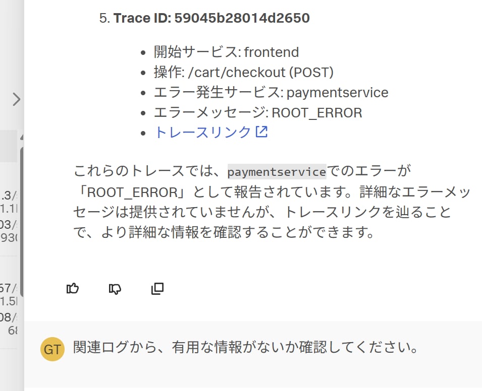

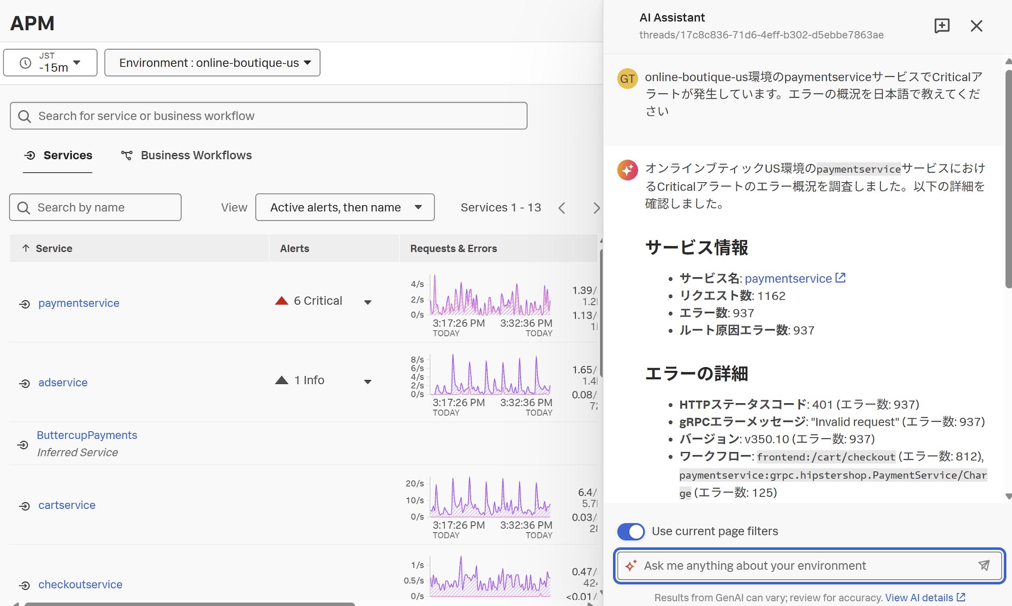

エラー率の高いサービスについて、APMデータを基にレポートを生成しました。状況の確認だけでなく、個別のトレースを参照することでトラブルシューティングを行うこともできます。次節で細かく見ていきましょう。

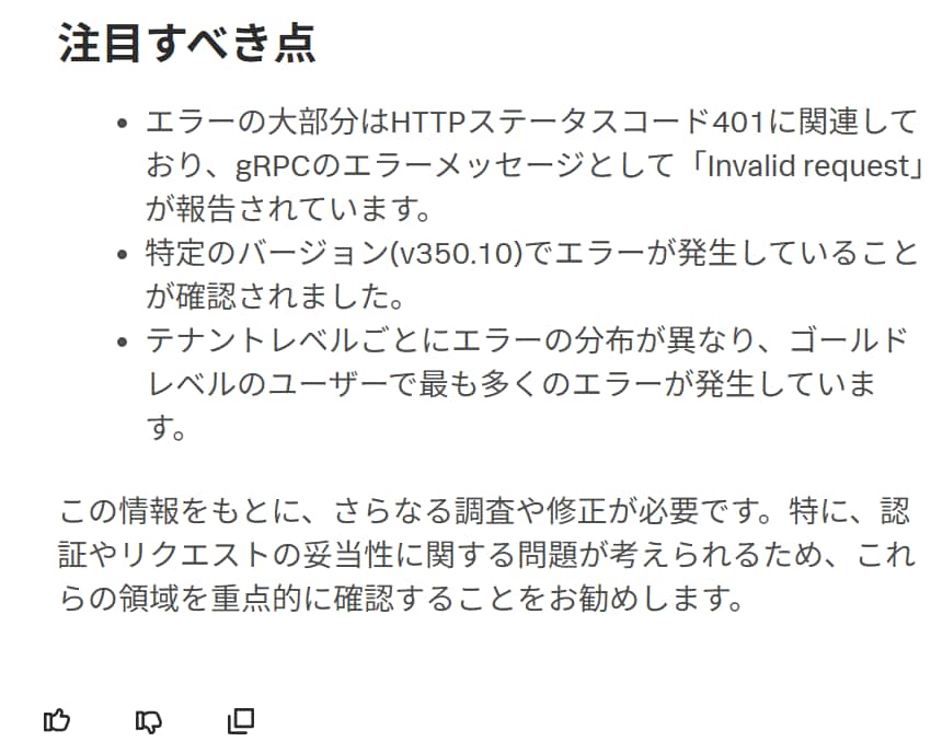

AI Assistantの回答は以下のように締めくくられています。
回答
この時点で、既に401エラー(Unauthorized)がv350.10で発生していることが分かります。

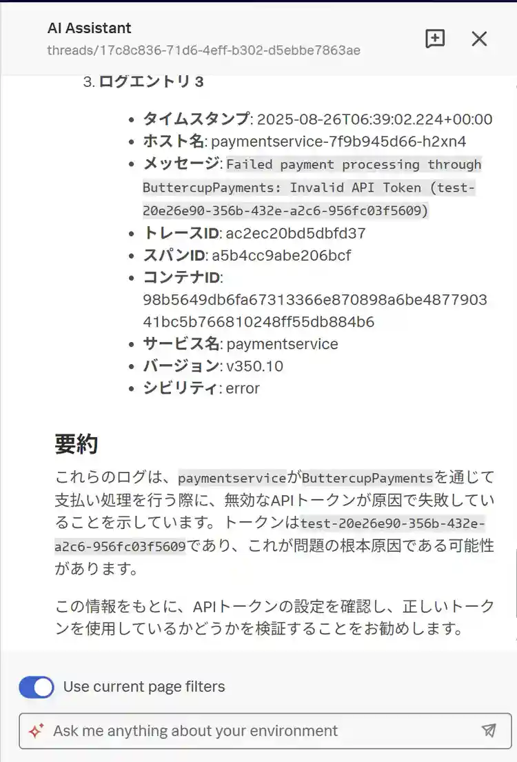

エラートレースをいくつか確認するだけでは情報が足りないようなので、引き続きログを検索するように依頼します。
ログ検索依頼

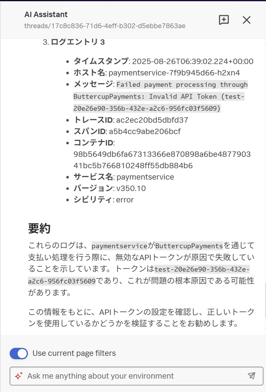

回答要約
ButtercupPaymentsを利用する際のAPIトークンが無効であることがログから分かりました!Splunk Observability Cloud内部ではOpenTelemetry (以下OTel)の仕様に従い、メトリクス・トレース・ログを関連付けているため、AI Assistantが関連したテレメトリデータを調査し、分析結果を得ることができます。

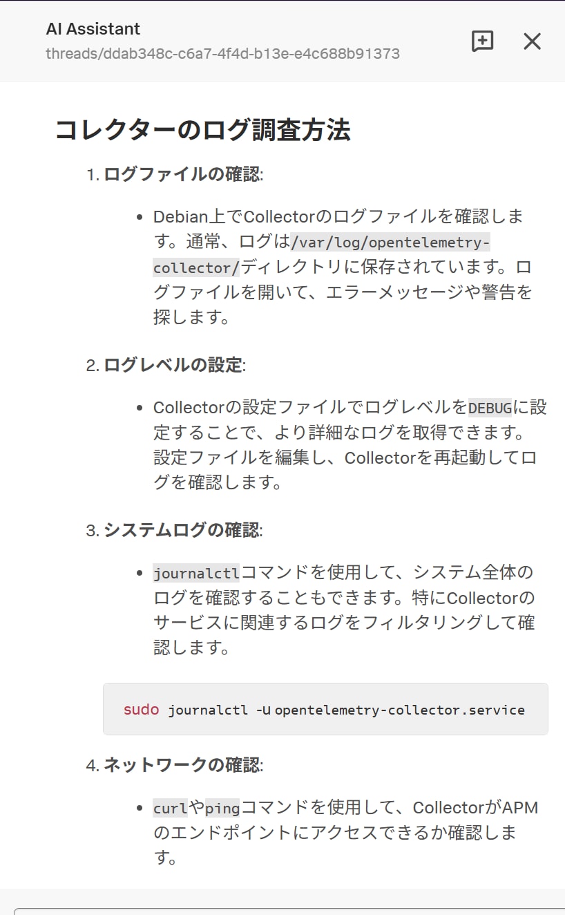

また、別のケースとして、OTel Collectorの設定をはじめとする、Splunk Observability Cloudそのものを利用するための設定に関するトラブルシューティングもAI Assistantが支援できます。
考えられる原因
コレクターのログ調査方法
テレメトリデータに関するインサイトと違い、環境やデータへのアクセスが限定的となりますが、OTelに不慣れな開発者にとって重要な基礎知識を得られます。

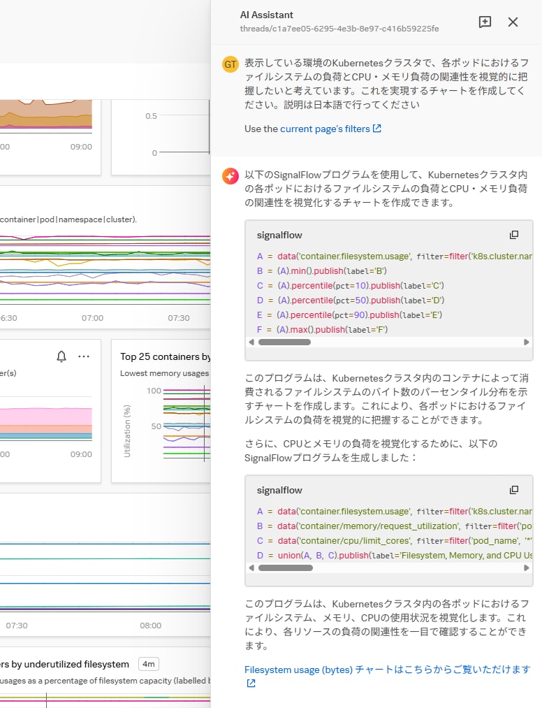

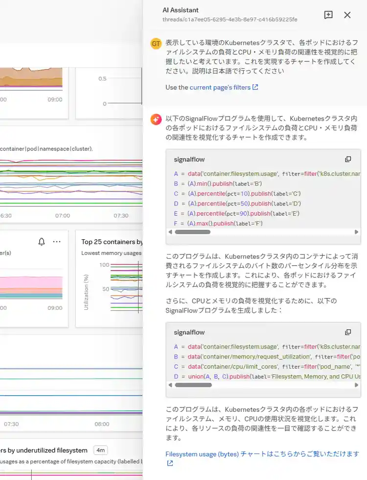

そんなSignalFlowですが、AI Assistantを活用することで自然言語で要件を記述することで、対応するSignalFlow文を生成し、チャート作成やディテクターに利用することができます。

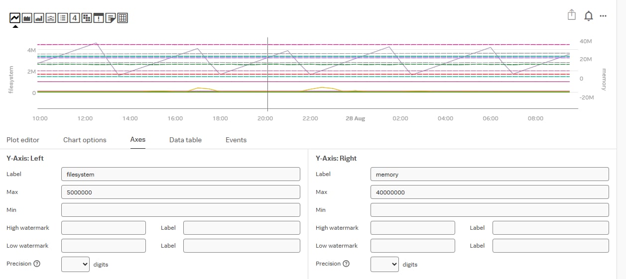

生成AIを活用する際、しばしば成果物のレビューがボトルネックとなりますが、SignalFlowの実行結果はチャートとして表示可能なので、開発者が目視で正当性を確認することができます。例を見てみましょう。
回答
1回目の回答で提示されているSignalflowは、言外の要件を反映していないことも多いため、対話を繰り返して納得のいくコードを生成していきます。
チャート
Y軸の設定など、Signalflowの範囲外となるチャート設定については手動で行う必要がある点に留意してください。

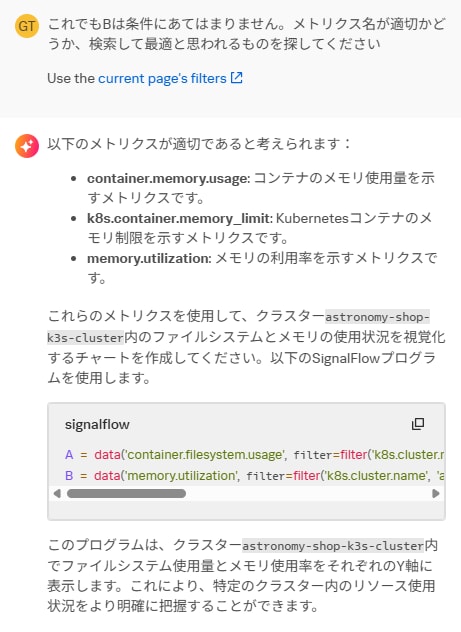

メトリクス・チャート・アラートの検索
Splunk Observability Cloudは、多数の組み込みチャート、OTel で取得されるメトリクスを利用できますが、時としてこの豊富なデータがあるがゆえに、どのチャートを見るべきか分からなくなることもあるでしょう。
チャート生成の対話を繰り返す際に、全くデータポイントが取得されないためメトリクスを変更する場面がありました。このような場合、改めて Metric Finderを開くことなくAI Assistant経由で最適と思われるメトリクスをいくつかリストアップしてそのまま作業を進めることができます。
メトリクスの検索
