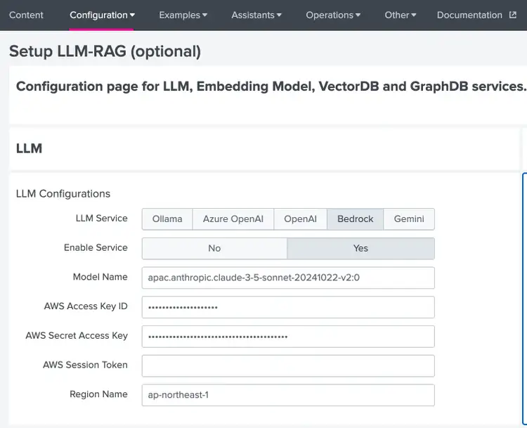

このチャットインターフェイスは、DSDL 5.2.1で導入されたLLM-RAG設定ページ([Configuration] > [Setup] > [Setup LLM-RAG]にあります)を利用しています。LLMの設定は、オンプレミスモデルやSaaSモデルなど複数の選択肢があり、チャットセッション中に動的に切り替えることができます。
セットアップが完了したら、[Configuration] > [Containers]ページから「Agentic AI (5.2.3)」コンテナを起動します。このコンテナは、対話型チャットインターフェイスのバックエンドとして機能します。

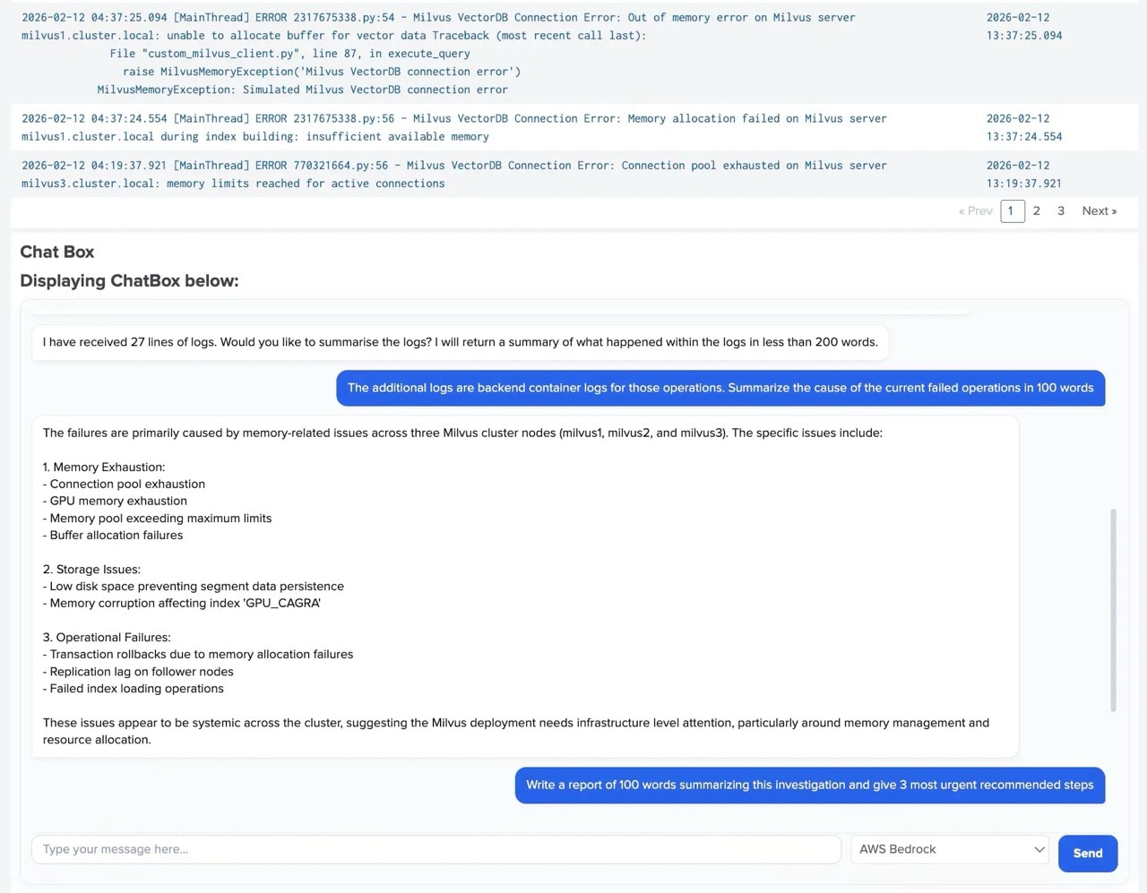

次に、[Assistants] > [Interactive Log Analysis] > [LLM Chat]に移動して、チャットインターフェイスにアクセスします。このダッシュボードには、下図のようにログのサーチバーがあり、そこでログをサーチしてチャット履歴に追加できます。チャットボックスはサーチ結果パネルの下にあり、ユーザーはここでLLMをオプションから選択し、クエリーを入力して、LLMからの応答を受け取ることができます。
この例では、DSDLモデルのワークロードを分析するために内部ログをサーチし、チャットを開始します。LLMは、成功した処理と失敗した処理のリストを、それぞれの発生時刻とともに返します。これにより、サービスの状況を明確に把握して、潜在的な問題の特定につなげることができます。
失敗した処理を特定したら、サーチバーを使用して関連するコンテナのバックエンドログをサーチします。サーチ結果はチャット履歴に自動で追加されます。その後、チャットボックス内で会話を続けながら、障害の根本原因を特定していきます。
LLMは、選択されたログの処理、具体的な問題とその原因の特定、詳細な分析の提供において、極めて高い有効性を示しました。さらにこの後、LLMに指示して、所見や推奨される対応策を含むレポートを生成できます。対話型のログ分析を利用することで、ログエントリをすべて手作業で確認しなくても、問題を特定し、根本原因を究明して、対応を実施することができました。
