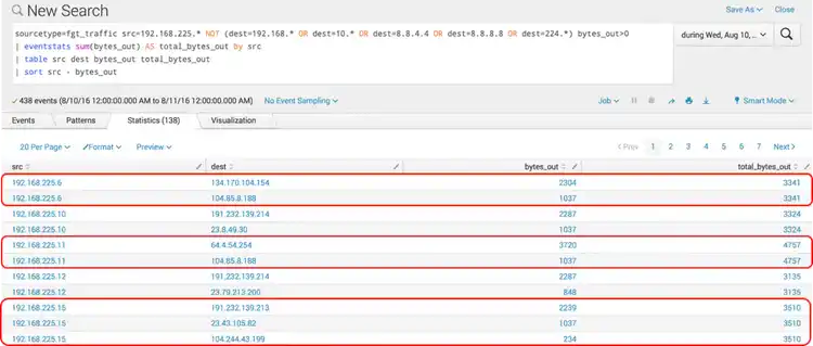

基本を押さえたところで、その考え方に沿ってeventstatsを見ていきましょう。私はeventstatsを、結果セット内の「総計」を計算し、その後この総計を使用してデータセットをさらに観察する手法として使うのが好きです。
ここでは別の仮説として、ネットワーク外との通信で送信バイト数が多いシステムを「怪しい」と考え、該当するシステムを特定し、調査します。効果的にハンティングを行うために、次の2つの点に注目します。
前述のサーチと同じ基本的なサーチ条件に、今回は送信バイト数(bytes_out)がゼロではないという条件を追加して、結果セットを絞り込みます。次に、eventstatsとsum関数を使って、送信元IPアドレスごとに送信バイト数の合計を計算し、結果のフィールド名をtotal_bytes_outに変更します。さらに、その出力をフィールド値として別のSplunkコマンドで処理します。
sourcetype=fgt_traffic src=192.168.225.* NOT (dest=192.168.* OR dest=10.* OR dest=8.8.4.4 OR dest=8.8.8.8 OR dest=224.*) bytes_out>0
| eventstats sum(bytes_out) AS total_bytes_out by src
| table src dest bytes_out total_bytes_out
| sort src – bytes_out
eventstatsコマンド
赤枠で囲んだ行内の送信元IPアドレスでは、各bytes_outの値の合計がtotal_bytes_outの値と等しいことがわかります。
