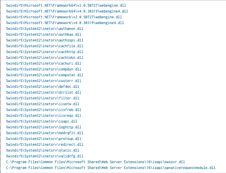

詳細なIISログは非常に有用なソースですが、Splunk Universal Forwarderを用いたもう1つの手法として、PowerShellスクリプト入力があります。この場合、IISサーバー群にインストールされているすべてのモジュールが収集の対象です。こちらでご説明しているように、inputs.confを介してスクリプトやコマンドを渡し、その出力結果をSplunkに取り込むことができます。ご利用中の環境に適したinputs.confを新しく展開し、モジュール情報を取り込んでください。また、必要に応じて実行予定の時間を変更してください。
[powershell://IISModules]
script = Get-WebGlobalModule
schedule = */1 * * * *
#schedule = 0 0 * * *
sourcetype = Pwsh:InstalledIISModules
index=iis
最新のSplunk Add-On for Microsoft IISには、このスクリプト入力が含まれています。
Splunkでは、以下のように表示されます。
ログ
最後の3つのモジュールが、標準ではないパスに存在していることに注目してください。
