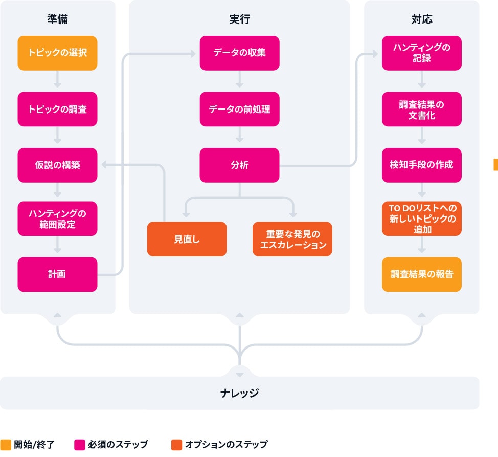

PEAKによる仮説ドリブンハンティング
頼りになる仮説を立て、ABLEフレームワークを適用したので、ハンティングの3つのフェーズである準備、実行、対応に進む態勢ができました。
どのフェーズも、ネットワークの深みに隠された謎を解くうえで不可欠です。これらのガイダンスに沿って、初期の計画段階から、苦労して得た知見を共有する最後の対応段階まで進むことができます。では、フェーズごとに詳しく見ていきましょう。
PEAKフレームワークの仮説ドリブンハンティングプロセス
フェーズ1. 準備:ハンティングの環境を整える
「準備」フェーズでは、ハンティング成功の可能性を最大限に高めるために必要なすべての準備を行います。この記事をここまで読んでいれば、このフェーズを始めていることになります。
トピックの選択:最初のステップとして、手応えがあって興味が引かれるトピックを選びます。仮説としてはまだ不十分なものですが、これをもとに完全な仮説を構築します。たとえば、この記事でサンプルに取り上げたトピックは「データ流出」でした。
トピックの調査:トピックが決まったら、書籍やインターネットで調査を進めます。得られる限りすべての情報を収集し、専門家を目指すくらいのつもりで取り組んでください。知識は力なのです(「知ることは戦いの半分」とも言えます)。DNSの例で言えば、次のようなことです。
- 代表的なデータ流出メカニズムとツールについて学びます。
- 自社でデータ流出を検出する既存の方法を確認し、検出について不足している部分も把握します。
- ハンティングのサンプルを、運よく誰かが公開しているかもしれません。これを利用すれば、有利なスタートを切れます。
- 特定の攻撃者を想定している場合は、その常套手段やツールを調べてみます。ここでは、CTIチームや脅威インテリジェンスサービスのベンダーが良質な情報源になるでしょう。
仮説の構築:調査に基づき、自社ネットワーク内の潜在的な脅威とそのアクティビティに関する仮説を立てます。仮説は必ず検証可能なもの、すなわちハンティング過程で実際に立証または棄却できる形にしてください。ここでの仮説は、「攻撃者が、DNSトンネリングを使って機密財務データを窃取している可能性がある」です。
ハンティングの範囲設定:調査するシステム、データ、期間を決めて、ハンティングの範囲を設定します。期間については、制限を設けてもよいでしょう。たとえば、最長3日間と決めておくのです。その間に悪質なアクティビティが見つからなければ、その脅威はおそらく発生していないと考えられます。ABLEのうち「場所」と「証拠」が、範囲を決める鍵となります。
計画:調査で得られた知識とABLEのデータをもとに、仮説の検証に必要なツール、手法、リソースを大まかに策定します。次の事項を考慮してください。
- 必要なデータを収集する具体的な方法
- ハンティング対象のアクティビティを検出するための分析手法
- 個人ではなくチームでのハンティングの場合、各メンバーが担当する作業
的確な計画が作成できれば後続の「実行」フェーズがスムーズに進められるので、このステップには一定の時間をかける価値があります。
フェーズ2. 実行:攻撃者を根絶する
ハンティング計画を行動に移すのが「実行」フェーズです。これこそ「本当のハンティング」に思えるかもしれません。しかし、大切なので理解しておきたいのは、ハンティングが成功して効果を発揮するには3つのフェーズすべてが必要だということです。すべてのフェーズが「本当」なのです。
データの収集:計画が用意できたら、次に証拠を収集し、すべての情報を1カ所にまとめて分析します。このステップは、すでに完了している場合もあります(たとえば、必要なDNSログをSplunkインデックスに取り込み済みの場合)。そうでなければ、証拠が得られそうなサーバーやディスクを特定して、データを収集します。
データの前処理:残念なことに、必要なデータがすぐに分析できる状態になっているとは限りません。特に、手動で収集した場合はそうです。その場合、たとえば以下のような作業が必要です。
- 形式を変換する(JSONからCSVなど)
- 2つの異なるソリューションから収集した同等のログを正規化して、1つの共通スキーマにする
- 欠損値や無意味な値を含むレコードを取り除く
データがクリーンかつ一貫性が確保されていると、分析が非常に楽になります。
分析:データを詳しく調査して、仮説の裏付けか棄却につながるパターン、異常、その他の証拠を探します。ここは直感と分析スキルの見せどころです。分析には、以下のようなさまざまな手法があります。
- 最小/最大発生頻度
- クラスタリング
- 可視化
個別の手法については、今後のブログで詳しくご紹介します。ここでは、整備士がさまざまな工具を揃えるように、多くの脅威ハンターが新しい分析手法を取り入れていることだけ押さえておいてください。ハンティングの回数を重ねるほどに使える手法は増えていき、目の前の作業に適した手法をすばやく選択できるようになります。
仮説の見直し:分析で新たなインサイトが明らかになったり、期待していた情報が見つからなかったりした場合は、ためらわずに仮説を見直してください。それは、脅威ハンティングでは当然のことであり、標準プロセスの一部です。いつも1回目で成功するとは限りません。たいていの場合、仮説を再検討して練り上げるサイクルが何回か必要となります。
重大な発見のエスカレーション:ハンティング中に不審または悪質なアクティビティが見つかったら、しめたものです。直ちにインシデント対応チームにエスカレーションして、早急に対処してもらいます。最終的に、サイバーセキュリティの世界では、時間が命運を分けるのです。
フェーズ3. 対応:調査結果をまとめる
綿密な計画を立てて適切に実行しても、ハンティングで得たナレッジを記録して活用できなければ意味がありません。「対応」フェーズのポイントはそこにあります。
ハンティングの記録:苦労した経験を無駄にしないでください。ハンティングで使ったデータ、ツール、手法などを記録し、今後の参考としたり、他のサイバー探偵と共有したりしましょう。多くのチームは、ハンティングごとにWikiページを使っています。データへのリンク、分析プロセスの説明、主な調査結果やメトリクスのサマリーなどを記載するのです。
ハンティングの際、過去の類似例を探して参考にするハンターは珍しくありません。後世のハンターのためにも、時間を取って仕事内容を記録しておきましょう。
調査結果の文書化:調査結果に関する詳細なレポートを作成します。レポートには、仮説を立証したか棄却したか、データや検出に関して発見した不備、特定した設定ミス、そしてもちろん、エスカレーションした潜在的なインシデントを含めます。これが今回のハンティングプロセス全体から得られた教訓です。こうした調査結果と、見つかった問題に対処するためのアクションは、組織のセキュリティ体制の継続的改善に大いに役立ちます。
検知手段の作成:今後同じような脅威の捕捉に使えるように、調査結果から本稼働用の検出ルールまたはシグネチャを作成します。組織の体制によっては、詳細な調査結果を検知エンジニアに回すこともあります。いずれにしても、ハンティングを通じた自動検出機能の強化は、セキュリティ体制の継続的改善を大きく推進するもう1つの要因となります。
バックログへの新しいトピックの追加:ハンティングの最中に、新たな調査の方向が見えてくることはよくあります。その場合は、進行中の調査に引き続き集中しましょう。ただし、新たな対象のことは、今後のハンティングでのトピックや仮説の候補として書き留めておきます。チームとしてそのような候補をハンティングのバックログにまとめている場合(そうすべきです)は、そこに追加して、後日参照できるようにしておきましょう。
調査結果の報告:伝説の名探偵が関係者全員を応接間に集めてすべてを明らかにするのと同じように、ハンティングにおいてもこのステップはまさにクライマックスと言えます。調査結果を関係者に報告して、全体的なセキュリティ体制の改善につなげられるようにします。SOCの幹部や調査対象となったシステム/データのオーナーに、個々のハンティングの結果をメールで伝えたり、月に1回、セキュリティチームでハンティングに関するブリーフィングを行ったりします。チームと関係者の双方にとって最適なコミュニケーション方法を考えましょう。ナレッジは何といっても、共有されたときに最大の効果を発揮するのです。
まとめ
仮説ドリブン脅威ハンティングは効果的で魅力のあるアプローチであり、人間の直感、創造性、分析スキルを組み合わせて自社のネットワークセキュリティを強化するものです。
効果的なハンティング仮説にABLEフレームワークを適用して実践的な計画に落とし込むことで、ハンティングを成功に導く強固な基盤が築かれます。PEAKフレームワークの「準備」、「実行」、「対応」の各フェーズに沿って進めれば、的確なハンティングを体系的かつ効果的に行うことができます。仮説ドリブンハンティングの威力を活用し、自社のデジタル資産の保護を強化する取り組みに着手しましょう。
PEAK脅威ハンティングフレームワークについて詳しくは、E-book『PEAK脅威ハンティングフレームワーク』もご覧ください。
ぜひ、効果的なハンティングにお役立てください。
