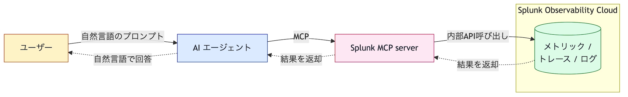

MCP server
Model Context Protocol(以下 MCP)は、AI アシスタントやエージェントが外部のツールやデータに安全にアクセスするための共通プロトコルです。Splunk MCP server は、2026 年 2 月 4 日に一般提供(GA)となりました。これにより、お使いの AI エージェントから、自然言語で Splunk Observability Cloud のデータへ直接アクセスできます。Claude Code・Cursor・Codex CLI などから、メトリック・トレース・ログ・アラートを横断的に参照できます。設定方法は公式ドキュメントの「Interact with your observability data using the Splunk MCP server」を参照してください。VS Code や Claude Desktop からの設定例も掲載されています。
どのようなユースケースで役に立つか
Splunk MCP server が解決するのは、AI と運用データのあいだに生まれていたサイロ化の問題です。これまでは AI が便利でも、肝心の運用データに直接アクセスできなければ、対応できることは限られていました。Splunk MCP server を使うことで、たとえば次のような操作を、お使いの AI エージェントから自然言語のプロンプトで進めやすくなります。
これは障害対応の「調査 → 修正 → 確認 → 報告」のサイクルそのものです。従来は複数のダッシュボードを行き来したり、SignalFlow プログラム(分析のための言語)を書いたりする必要がありました。Splunk MCP server があれば、これらの作業の入口を、自然言語の対話と日常的に使う AI エージェントに集約しやすくなります。オブザーバビリティの専門知識が浅いメンバーでも、本番障害の対応に貢献しやすい環境が整います。

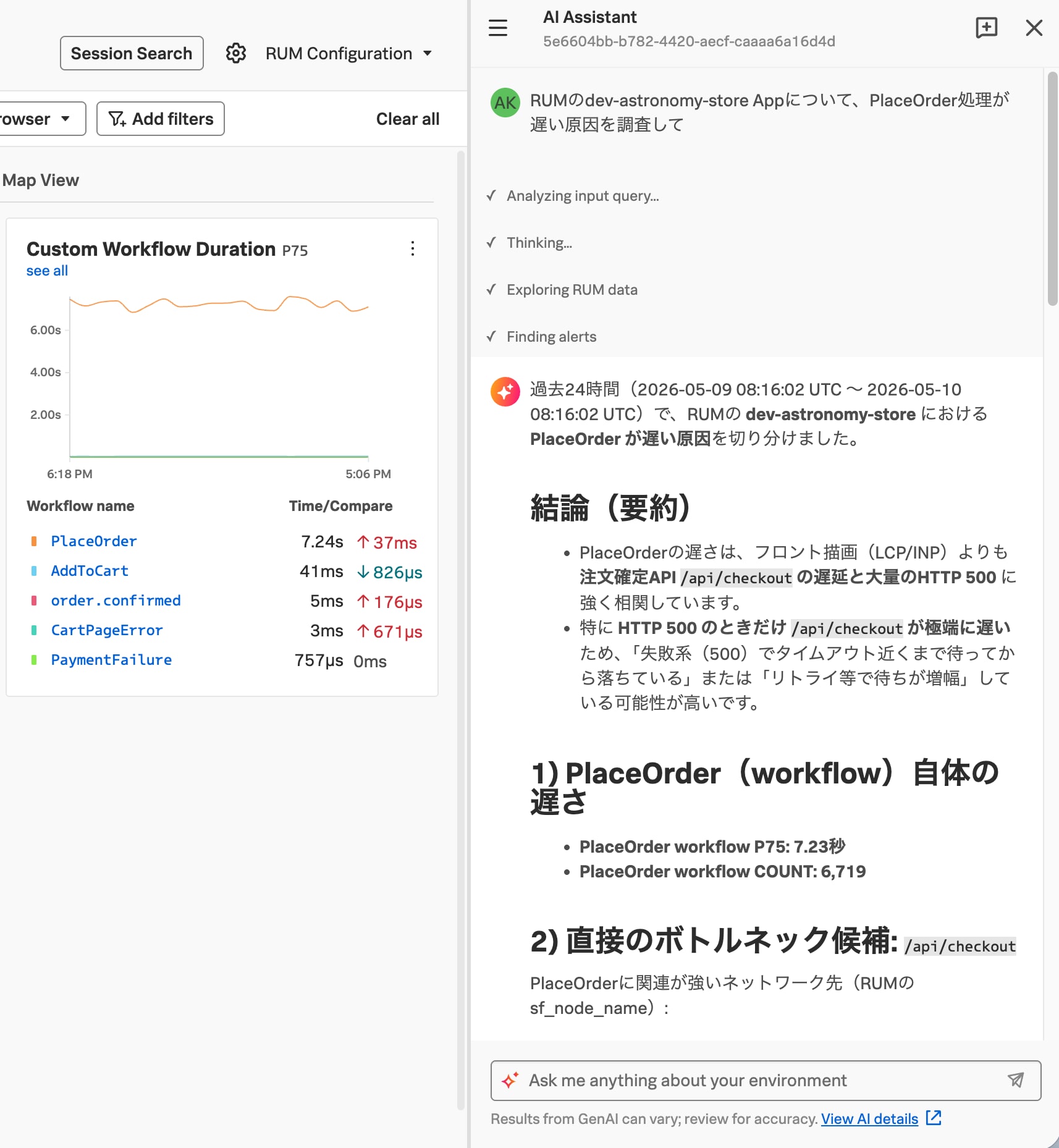

AI Assistant は、Splunk Observability Cloud に組み込まれた生成 AI チャットアシスタントです。「Payment サービスで何が起きていますか」のような自然言語の問いかけに対して、メトリック・トレース・ログ・アラートなどを横断的に参照して回答を返します。正式版(GA)として提供されており、日本リージョン(jp0 realm)でも利用できます。当初は Splunk APM と Infrastructure Monitoring(IM)を中心とした機能でした。現在は対応範囲が広がり、Splunk APM・RUM・IM を横断的に扱えます。
公式ドキュメントの AI Assistant in Observability Cloud では、以下のような利用方法が紹介されています。
ユーザーは画面右側のツールバーから AI Assistant を開きます。提案プロンプト(「アクティブインシデントを表示」「過去 15 分間のエラートレースを表示」など)を選ぶか、または自然言語で質問するだけで使い始められます。
どのようなユースケースで役に立つか
AI Assistant は、次のような場面で特に効果を発揮します。
特にフロントエンドからインフラまで、一貫した目線で調査を AI に任せやすい点が、横断的なトラブルシューティングを大幅に加速します。具体的なユースケースとプロンプト例は、別記事の「Splunk Observability Cloud AI Assistant 再入門 - 4 つの基本ユースケース」でも詳しく解説しています。合わせてお読みいただくと、自社環境への当てはめ方がイメージしやすくなります。

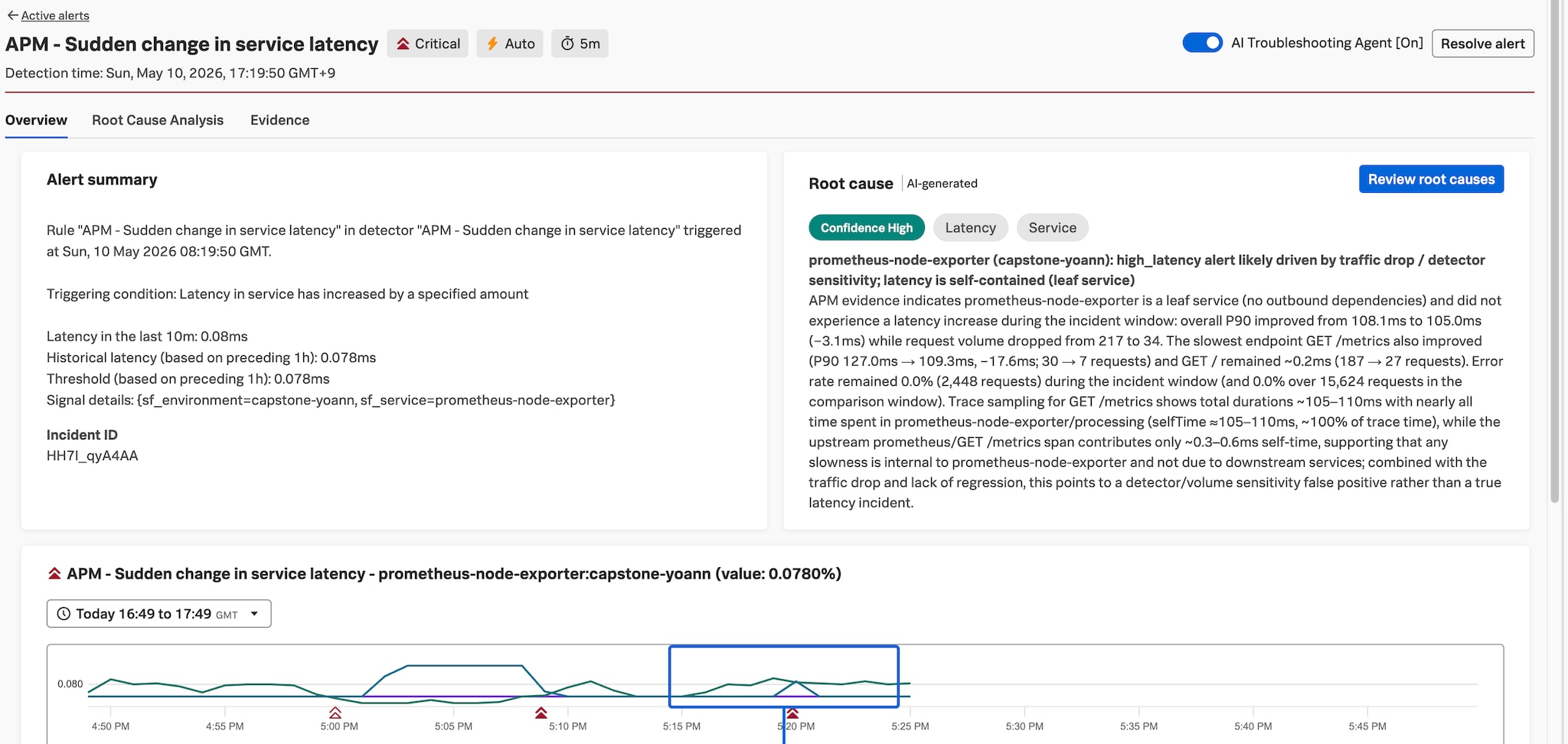

AI troubleshooting agent は、根本原因分析と修復手順の生成を自動化する AI 機能です。Splunk Observability Cloud のアラートをトリガーとして動作します。対象は Splunk APM と、Splunk IM における Kubernetes 関連のアラートです。ユーザーがアラートを開くと、AI troubleshooting agent が自動的に起動し、根本原因の解析を開始します。現時点では us1 realm の利用者向けにプレビューとして段階的に提供されており、利用を希望する場合は Splunk の担当者へ相談してください。
起動した AI troubleshooting agent は、アラートの要約や影響範囲をまとめ、根本原因の候補と判断材料になる分析結果を示します。合わせて、根拠となるログや Exemplar trace(代表的なトレース)も提示します。解析は画面を一度離れても継続するため、結果を待ちながら他の作業を進められます。
根本原因が示されたら、続く修復ステージ(AI remediation plan)で、グラフ形式の手順を確認できます。Kubernetes 関連の問題では kubectl コマンド、アプリケーションの問題ではコードブロックが提示され、実行結果を貼り付けながら手順を 1 つずつ進められます。すべての手順を消化すると、その流れのままアラートを解決済みとしてクローズできます。これらの画面例は、公式ドキュメントに掲載されています。

以下の動画では、Kubernetes Pod ステータスのアラートを題材に、AI troubleshooting agent の動作を紹介しています。アラートを開くと解析ステータスが表示され、ImagePullBackOff の根本原因候補が高い信頼度で示されるところから始まります。
続いて、Pod ステータスの分析・レジストリ接続性の確認・イメージ存在の確認・セキュリティーチェックといった一連の修復ステップがグラフで提示されます。提示された kubectl コマンドは、担当者がコマンドの内容と安全性を確認したうえで実行します。ターミナルに出力を貼り付けて次のステップへ進めます。つまり、あくまで人間がループの中に留まり、各コマンドの実行可否を判断する設計です。複数の根本原因候補がある場合に Evidence タブで信頼度別の情報を確認できる点や、画面内で AI Assistant にコンテキストを引き継いで対話できる点もデモで示されています。
