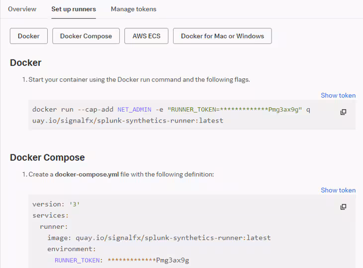

RunnerのインストールはDocker環境があれば即座に完了します。
Private Locationのセットアップページで、このようにコンテナ起動用のコマンドが発行されるので、これを実行するとRunnerが起動します。

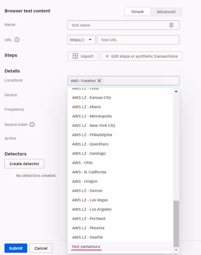

後は通常のテスト作成の流れで、Locationsに作成したPrivate Locationが追加されているので、それを指定するだけです(LocationsではPrivate Locationだけ選択するようにしてください)。
Locationの指定
