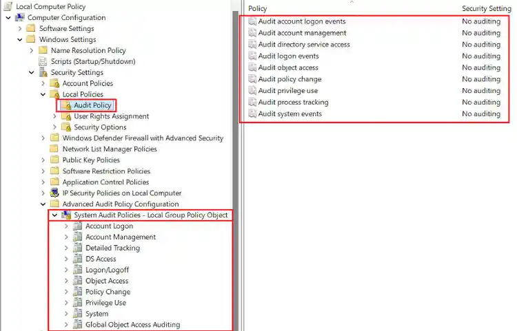

監査ポリシーは、次の図に示す2つの場所から設定できます。
Windows監査ポリシーの設定ページ
図1:Windows監査ポリシーの設定ページ
