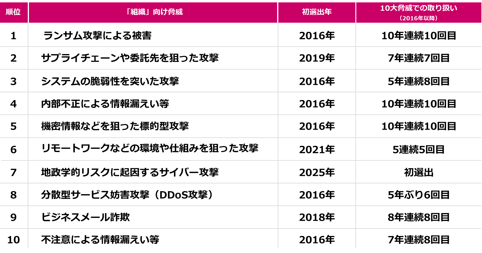

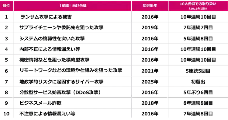

情報セキュリティの分野において、内部不正は継続的に注目されているテーマの1つです。実際、IPAが毎年発表している「情報セキュリティ10大脅威」でも、組織向けランキングにおいて「内部不正による情報漏えい」は2024年には第3位、2025年には第4位に挙がっています。初選出の2016年から10年連続でランクインしており、企業にとって重大なリスクとなっていることがうかがえます。
内部不正の動向と現状
内部不正が原因で大規模な情報漏えいに発展した事例もあり、企業には継続的な対策が求められる一方で、通常業務と不正をどう見分けるかが難しい・判断しづらいなどの課題もあり、対策が後手に回っているのも現状です。
