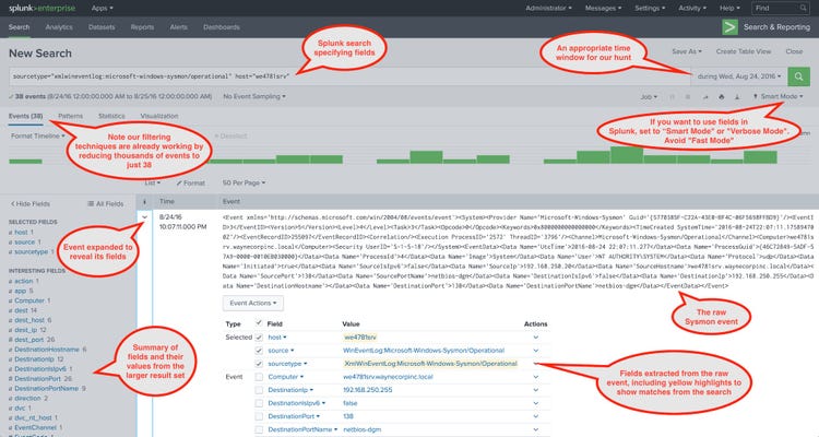

下の図2に、複数のフィールドで構成されるサーチの例を示します。「we4781srv」という名前のシステムから送信されたすべてのMicrosoft Sysmonイベントが返されます。
sourcetype="XmlWinEventLog:Microsoft-Windows-Sysmon/Operational"
host="we4781srv"
この例では、サーチで時間枠を指定(上述の技法1を参照)しています。また、アクセス権が付与されたSplunkインデックスからのみ結果が取得される点に注意してください。本番環境では、サーチの先頭に「index=<myindexname>」を記述することをお勧めします(この指定が必須になることもあります)。
では、これらのMicrosoft Sysmonイベントで使用可能な他のフィールドを見てみましょう。
Microsoft Sysmonイベントのフィールドの調査
図2:Microsoft Sysmonイベントのフィールドの調査
