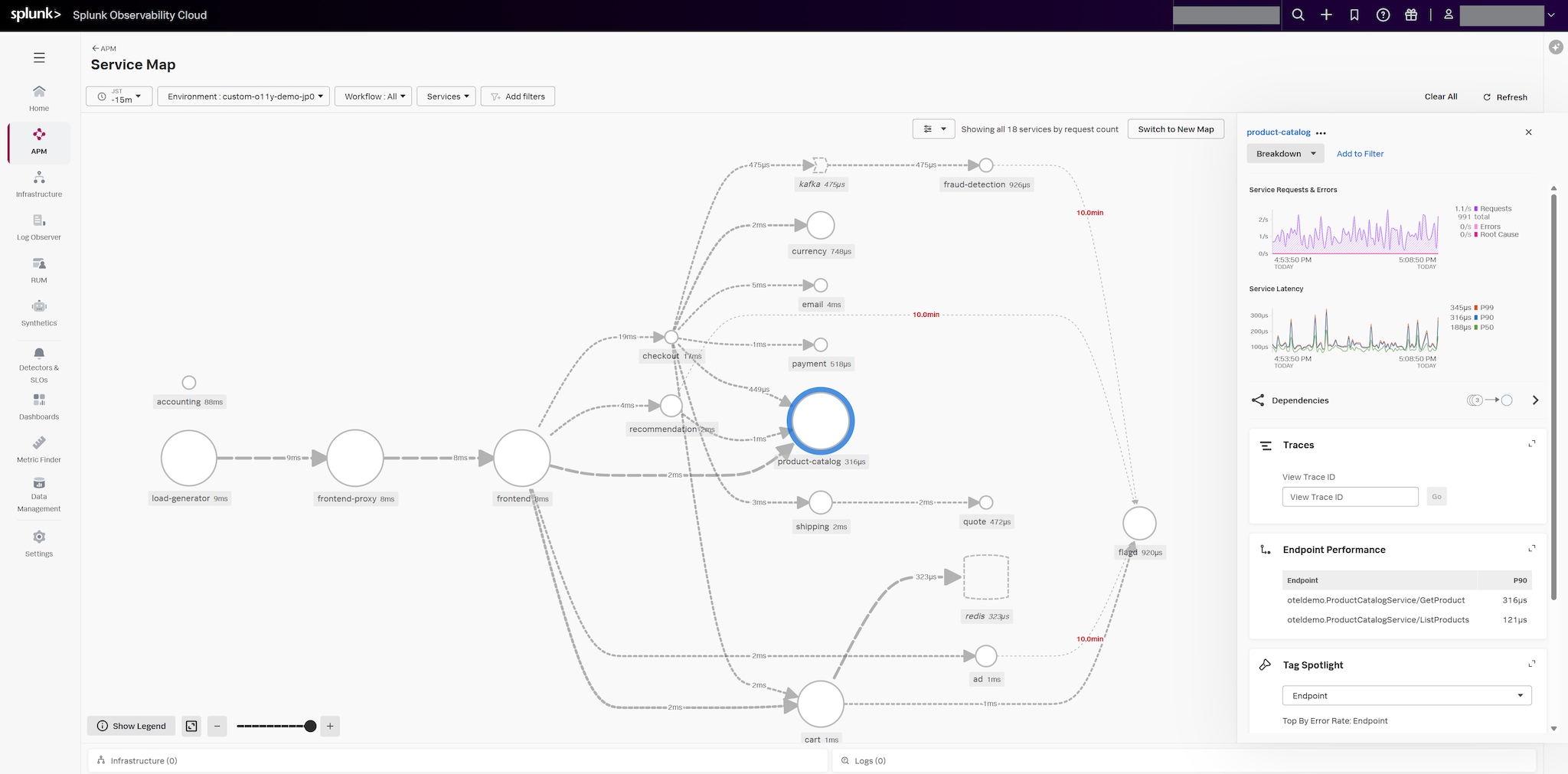

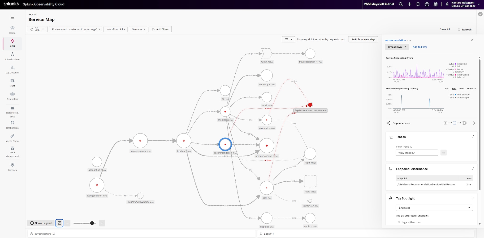

あるアプリケーションが動いています。マイクロサービス化されたアプリケーションによって成り立つサービスで、一つ一つの丸・四角などのオブジェクトがアプリケーションやデータベースなどを表しています。ざっと見た感じ、大きな問題は起きていなさそうというのは分かるはずです。
サービスマップ

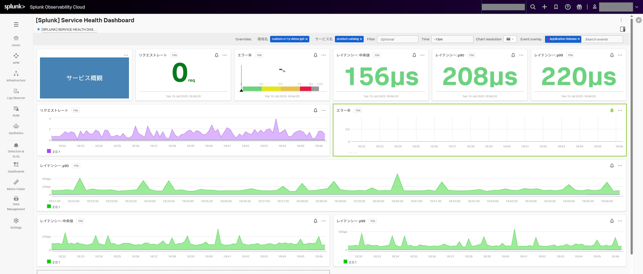

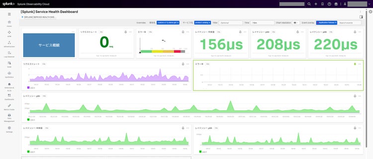

そして、あなたはproduct-catalogというサービスを担当しているとします。サービスの健全性をモニターするダッシュボードでは、特にエラーも記録されず、普段と同じように動いています。
ダッシュボード

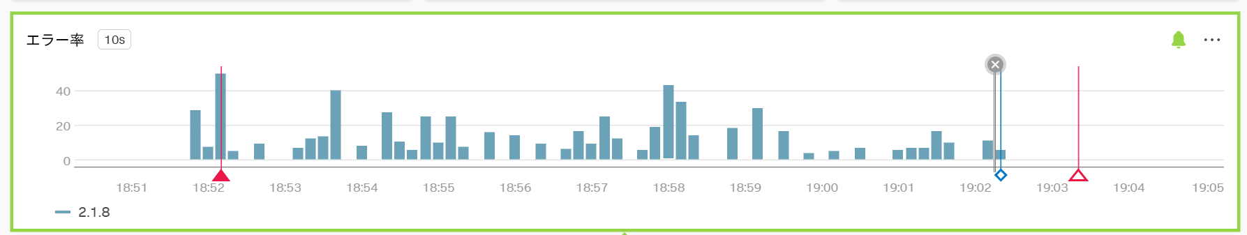

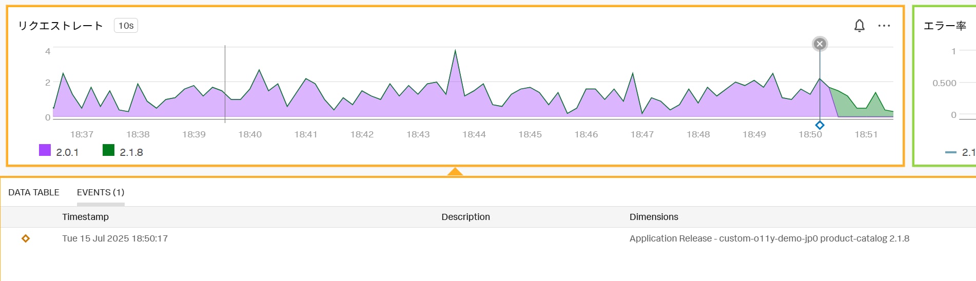

知らなくても大丈夫です。このダッシュボード上には、アプリケーションのリリースイベントが記録され、チャート上にそのリリースタイミングがマッピングされています(青い菱形とライン)。さらには各チャートも、アプリケーションのバージョン別にリクエストレート等が表示されるようになっていますね。どうやら、青いラインが引かれているタイミングで、これまで動いていた2.0.1というバージョンから進んで、2.1.8というバージョンのアプリケーションがリリースされたようです。

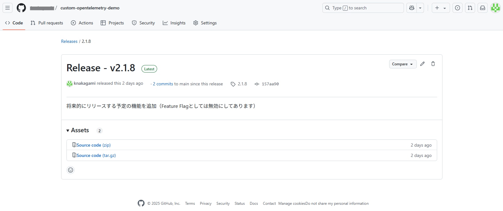

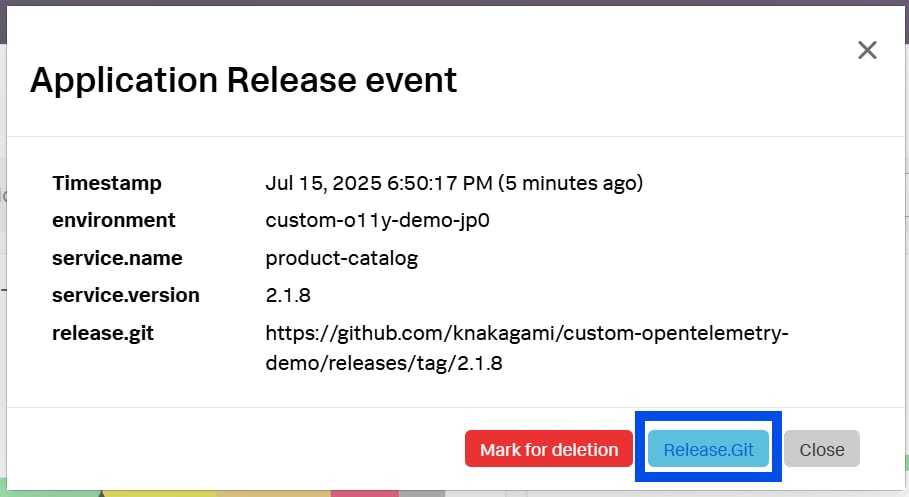

どんな修正リリースが行われたのでしょうか。先ほどのイベント発生を示すマーカーをクリックすると、リリースイベントが表示されており、そこにはGitHubのリリースページへのリンクが設定されています(青枠)。これをクリックすると、リリースページに記載された修正内容を知ることができます。リリースノートを見ると、将来リリース予定の機能を、実際には動かないように制御した形で追加したようですね。
アプリケーションリリースイベント
GitHub

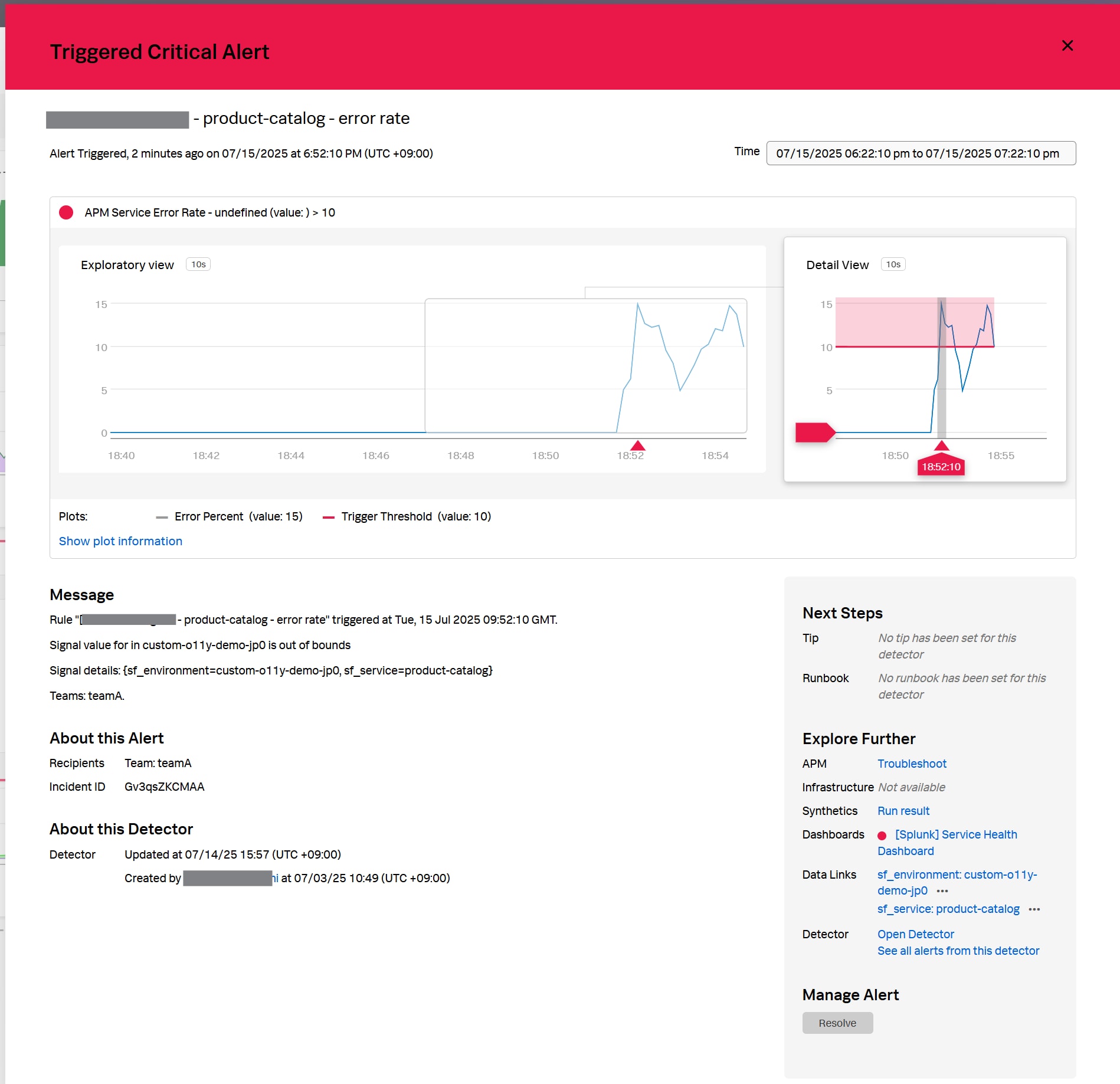

そのリリースからまもなく、エラー率が徐々に上がり、アラートが発報されました。Splunk Observability Cloudのダッシュボードでは、そのアラートがリリースイベントと同じようにチャート上に表示されます。チャート自体も赤く変化して、問題が生じていることを教えてくれます。
※もちろん、アラートを検出したら普段皆さんがよく見ているであろうコミュニケーションツールやインシデント管理ツールに対して通知を上げることもできます。
エラー率
アラート
このことから、新しいバージョンのアプリケーション2.1.8をリリースした直後からエラー率が上昇したようだということは想像に難くないはずです。
冒頭に開いていたサービスマップを改めて開いてみても、エラーを複数のアプリケーションで記録しています。
サービスマップ2

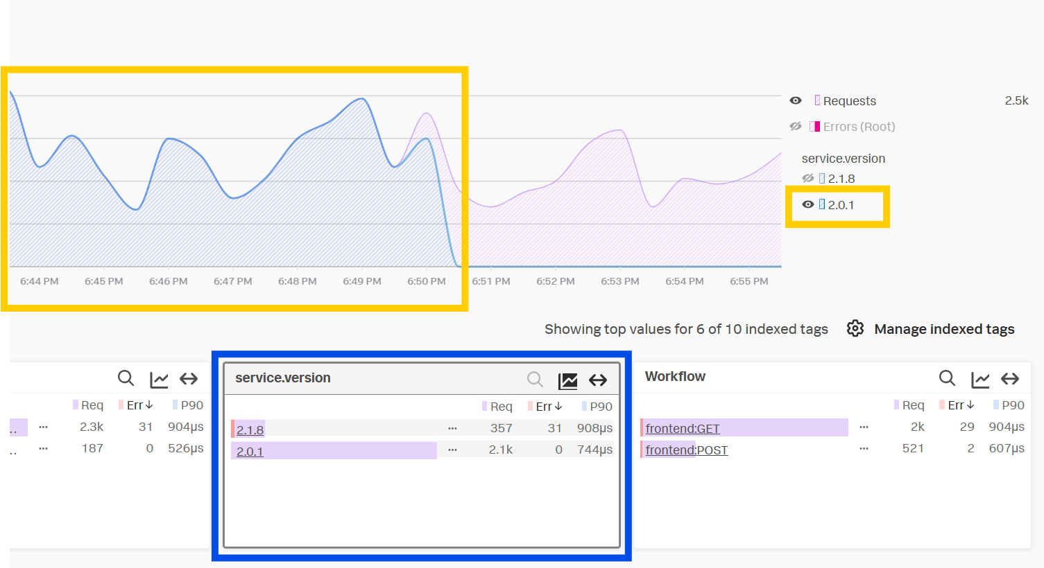

これを裏付けるために、先ほど検出されたアラートからAPM Troubleshootingというページをクリックしてみましょう。

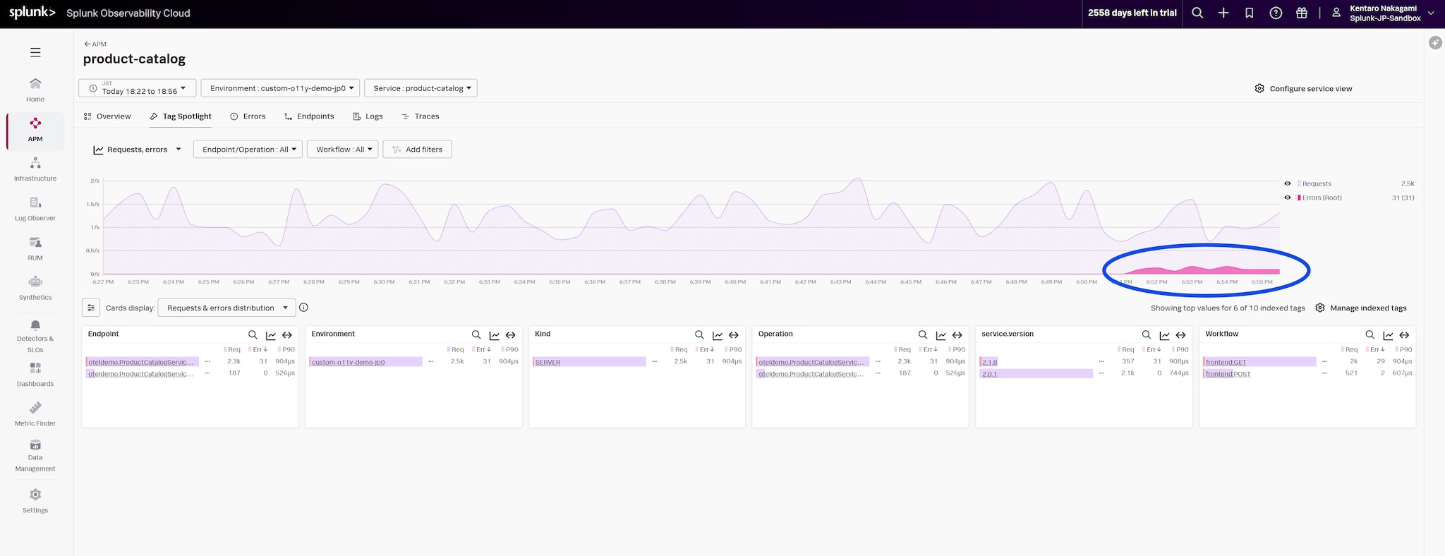

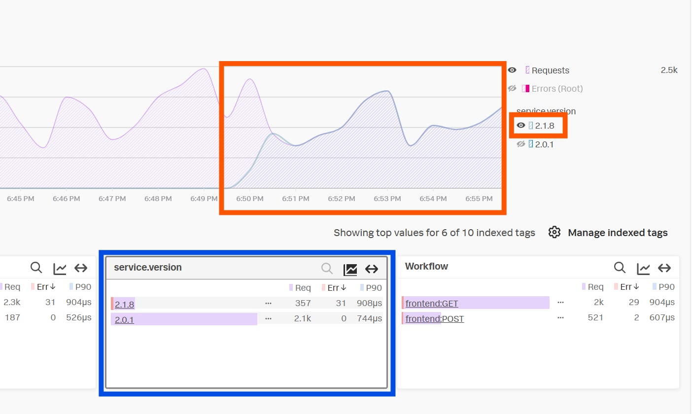

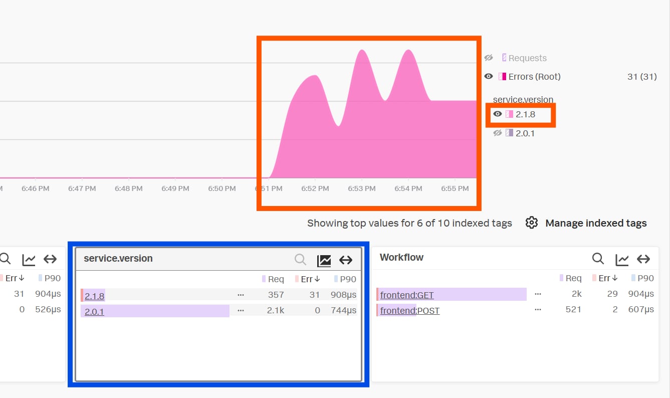

product-catalogサービスのService Centric Viewというページで概況を確認しつつ、Tag Spotlightというページを開いてみましょう。service.versionという属性に関するチャートをオーバーレイすると、見事に新しいバージョンのアプリケーションでのみエラーが記録されていることを確認できます。
※ 黄色の枠で囲まれている部分がservice.version = 2.0.1に対するリクエスト、オレンジの枠で囲まれている部分がservice.version = 2.1.8に対するリクエストです。エラーが記録されているのは、service.version = 2.1.8に対するリクエストのみです。
product-catalogサービス
サービスバージョン
2.1.8
2.1.8

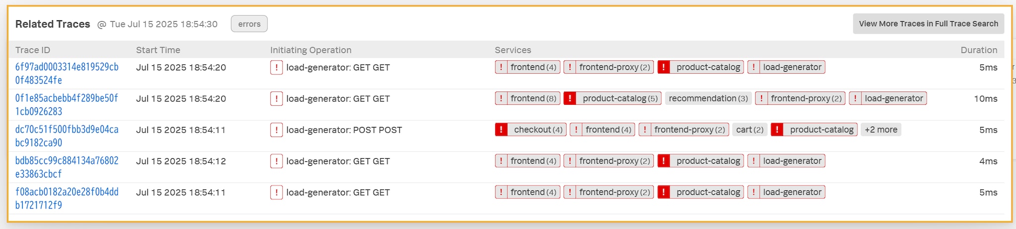

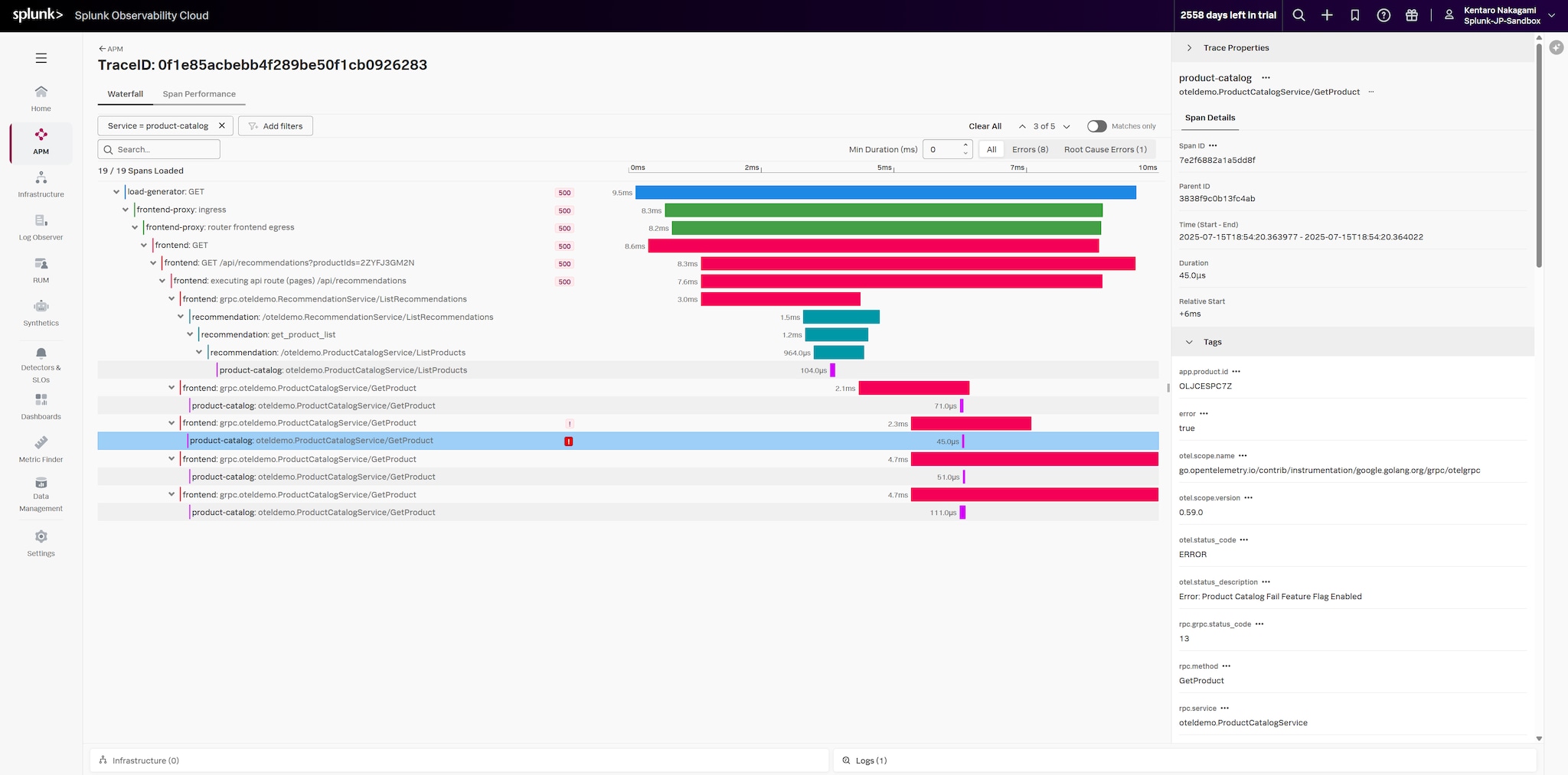

では、この新しいバージョンのアプリケーションで実行されていた処理をトレースから追いかけてみましょう。当該時間帯に記録されているトレースを一つ選んで、ウォーターフォールを表示すると、確かにエラーを記録しています。

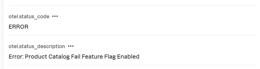

エラーになったスパンを開いて、その属性を眺めてみると、エラーメッセージを確認できます。
関連トレース
トレース
リリースページを通じて、無効化した状態で追加したはずの機能がどうやら有効になってしまっていて、結果的にエラーが生じる設定になっていることが示唆されています。必要であれば、画面右下の“Logs”というリンクをクリックして、このトレースに関連するログを参照することも可能です。
エラーメッセージ
今回の例では「本来無効にしていたはずの機能フラグが有効になっていたことが原因でエラーが発生していた」と判明しました。

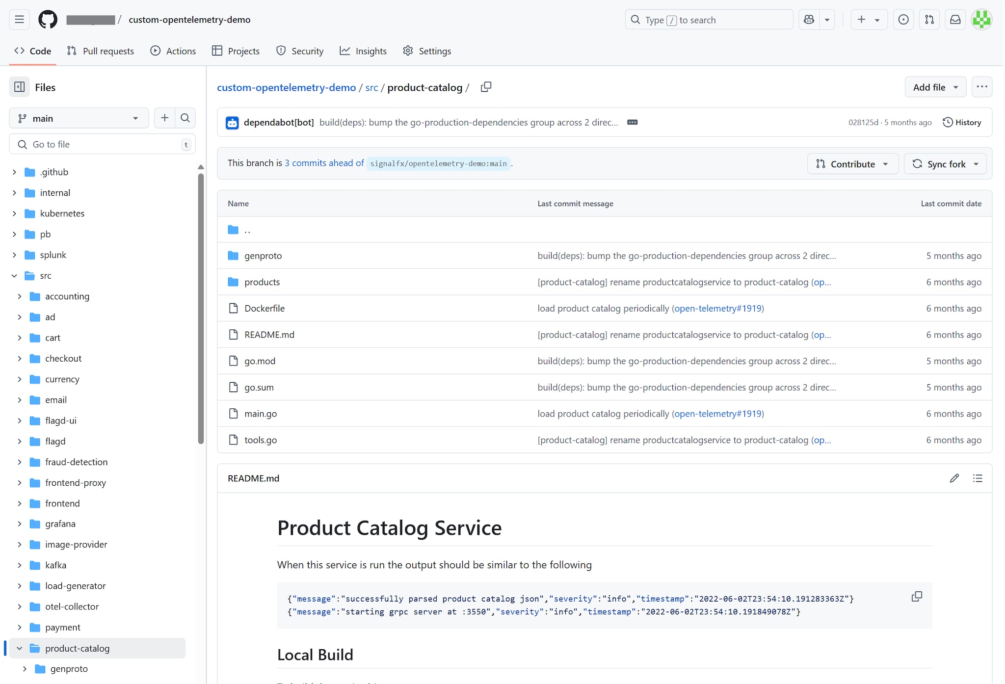

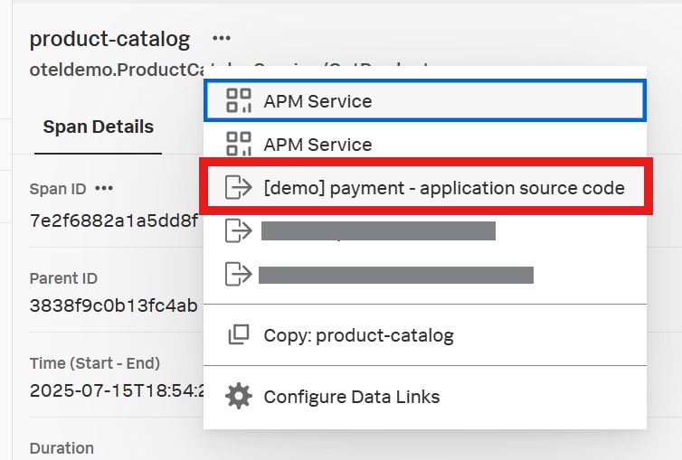

では、どんなコードが含まれていたんでしょう。このproduct-catalogサービスのコードレポジトリへのリンクもここから辿ることができたりします。
※今回の例ではコードレポジトリへのリンクにしていますが、実はここのリンクは動的に設定することができます。後述で仕組みを紹介するので、柔軟に工夫してみましょう。
コードレポジトリ
コードレポジトリ2

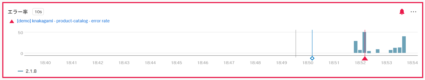

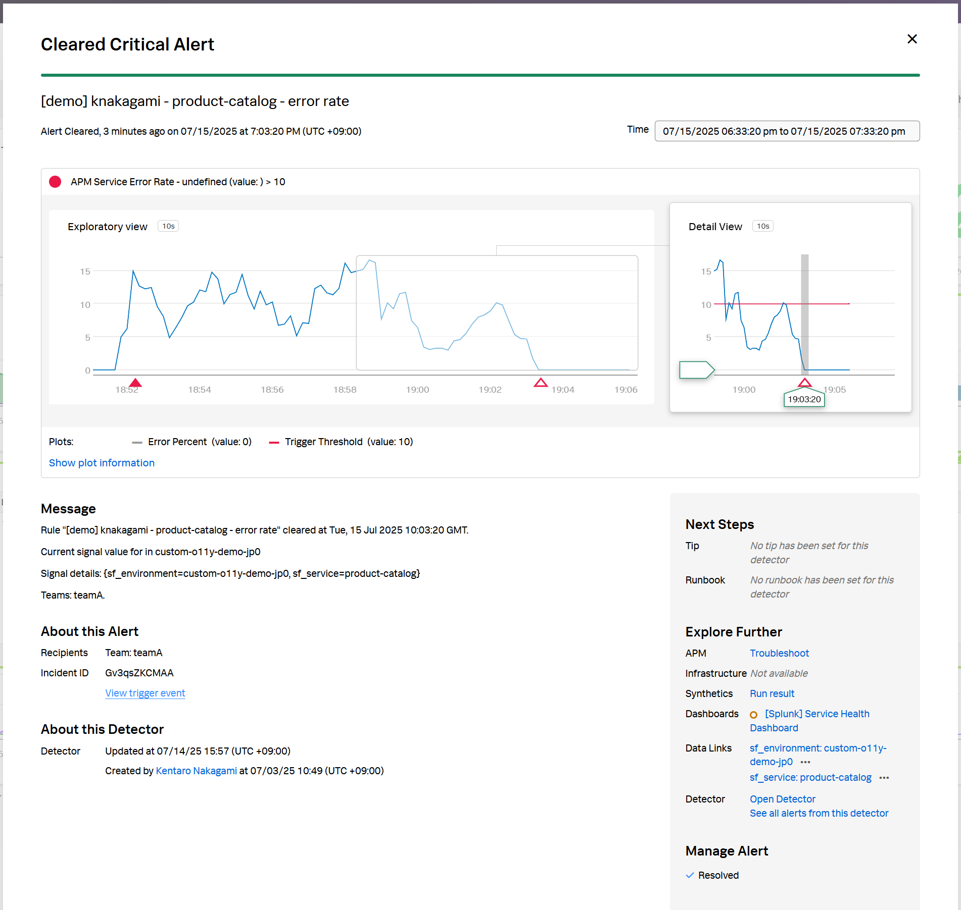

ここまで分かれば、復旧のためにロールバックするだけです。旧バージョンを再リリースすると、そのイベントもダッシュボードに可視化され、グラフ上のメトリクスも徐々に改善していきます。そして一定時間後には、アラートも自動的に解消されました。
エラー率2
クリティカルアラート

リリースイベントの登録
アプリケーションのリリースタイミングを記録するには、特定の形式のPOSTリクエストをSplunk Observability Cloudに送るだけで完了します。APIリクエストに関するガイドはこちらを参照してください。
以下のようなデータをPOSTリクエストに含めて送信することで、アプリケーションリリースというイベントと、それに関する付帯情報をSplunk Observability Cloudに登録することができます。
        "category": "USER_DEFINED",
        "eventType": "Application Release",
        "dimensions": {
            "deployment.environment": "${ENVIRONMENT}",
            "service.name": "${SERVICE}",
            "service.version": "${VERSION}"
        "timestamp": ${TIMESTAMP},
        "properties": {
            "release.git": "${GIT_REPO}/releases/tag/${VERSION}"
例を見ても分かる通り、
といった情報を含むリクエストを送信することでカスタムイベントを登録します。CI/CDの中に組み込むのも簡単なはずです。ダッシュボード上では、Event Overlayオプションでこのリリースイベントを登録するように設定しておくだけです。

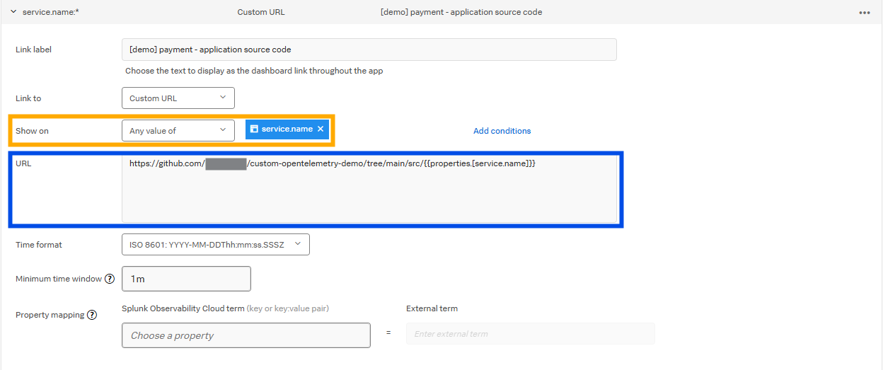

Global Data Link:コンテキストを外部サービスまで拡張
もう一つ便利なのが、Global Data Linkです。これは、トレースやメトリクスに含まれる属性(たとえばサービス名やバージョン番号)を使って、外部URLへのリンクを動的に生成する機能です。
Global Data Link
この例では、service.nameという属性に入る値を、Githubのレポジトリ・ディレクトリのURLに組み込んでいます。これによって、上で見た今回の例では、product-catalogサービスに関連するスパンからproduct-catalogサービスのソースコードレポジトリまでジャンプすることができたのです。
ポイントは、Splunk Observability CloudやSplunk製品に限定されない外部サービスに対するリンクを生成することができるという点です。システムの開発・運用にはさまざまなサービスを利用しているはずです。それらをいくつもブラウザで開いておいて、何度も画面を切り替えて、目でデータを突き合わせて…というのは経験したことがある方も多いでしょう。Global Data Linkを使えば、調査において必要となるコンテキストをSplunk Observability Cloudの外部にまで拡張し、調査やデバッグに必要な情報まですぐに辿り着けるようになるのです。
