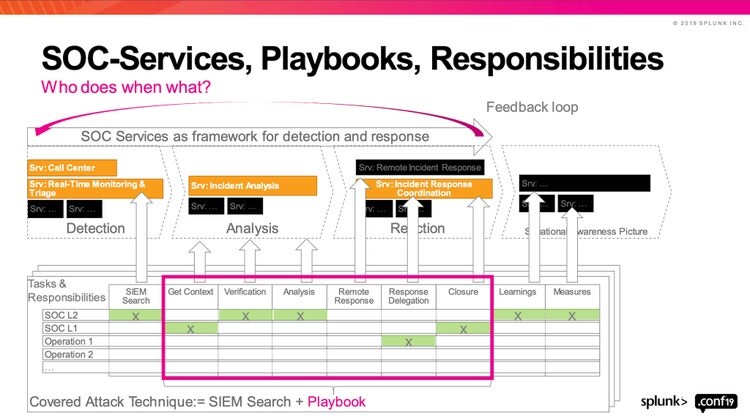

Q: Wie viele Playbooks gibt es in eurem SOC und für welche Themen?
A: Wir haben Playbooks für das First-Level SOC. Darin gibt es klare Anweisungen, dass ein umfangreiches Analysten-Wissen nicht erforderlich ist. Außerdem erstellen Level 1 Analysten ihre eigenen Playbooks für Incidents, die regelmäßig auftreten.
