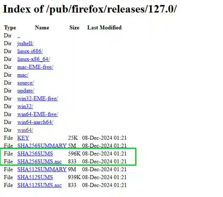

たとえば、Mozillaの公式アーカイブからFirefoxをダウンロードする際、インストーラーと同じフォルダー内に以下の2つの追加ファイルが含まれていることがあります。
Mozillaの公式アーカイブ
これらのファイルは、ユーザーがダウンロードデータの完全性を検証するのに役立ちます。万が一、悪意のある第三者がインストーラーに手を加え、マルウェアなどを仕込んだ場合、ハッシュ値は一致しなくなります。さらに、デジタル署名があることで、ハッシュファイルそのものが改ざんされていないことも確認できます。
この一連の検証プロセスにより、ダウンロードしたファイルが安全かつ変更されておらず、ハッカーや偽サイトからではなく、Mozillaから正規に提供されたものであることを確認できます。
