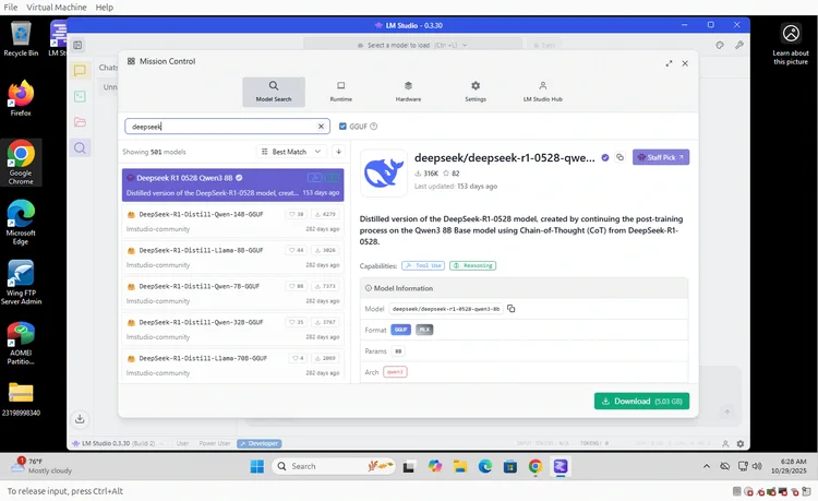

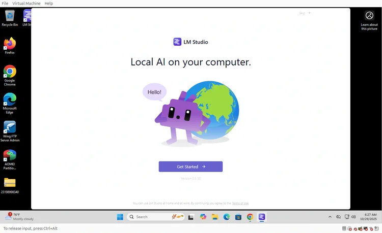

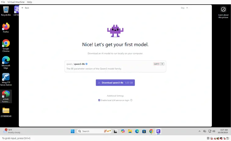

LM Studioは、ローカルLLMをPCにダウンロードして実行するための、洗練された使いやすいGUIを備えた無料のデスクトップアプリケーションです。モデルブラウザとチャットウィンドウが内蔵されているため、コマンドラインを介することなく、誰でも簡単にさまざまなモデルを試すことができます。
LM Studio
Ollamaと比較すると、LM Studioは一般ユーザーや初心者向けのツールと言えます。その洗練されたGUIにより、セットアップや操作がOllamaよりも容易で、より使いやすくなっています。また、Ollamaとは異なり、LM Studioはクローズドソースである点も特徴です。上の図のように、モデルを直接検索してダウンロードし、そのままインストールできます。さらに、OpenAIなどのクラウドプロバイダーに接続することもできます。

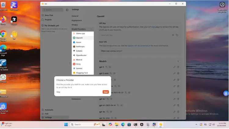

ローカルLLMツールの世界には、使いやすいアプリケーションから強力なバックエンドサービスまで、多様なニーズに応える選択肢があります。洗練されたオープンソースのデスクトップクライアントを求めるユーザーにとって、クリーンなGUIを備えたJan.aiは、LM Studioに代わる魅力的な選択肢となります。対照的に、開発者はLocalAIのようなソリューションを好む傾向があります。LocalAIは汎用性の高いセルフホスト型のAPIサーバーとして動作し、OpenAI APIをそのまま置き換えて利用できます。

DeepSeekは非常に人気のあるAIモデルであり、OpenRouterやAlibaba Cloudなど、米国以外のさまざまなモデルリポジトリで入手できます。ユーザーは通常、こうしたプラットフォームからモデルをダウンロードしており、米国国外のユーザーを対象としたローカルLLMフレームワークも同様の場所で提供されています。この傾向は、IoTデバイスやロボットなどのAIが組み込まれた機器においても同様です。DeepSeekにこれほど多くのバージョンが存在する理由は、このモデルが「蒸留(ディスティレーション)」によって開発されているためです。この手法は、大規模なモデルを使ってより小さなモデルにその振る舞いや推論を模倣させる技術です。そのため、モデルリポジトリでは、下の図のように名前に「DeepSeek」が付いたモデルが多数見られます。
