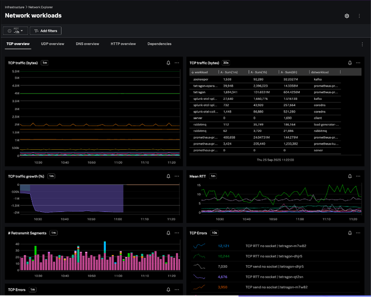

TCPレイテンシーと再送信をアプリケーションの動作や誤動作にリンクするには、どうすればよいか?
TCPパフォーマンスのボトルネックとアプリケーション側の原因の特定
TCPプロトコルダッシュボード
TCPプロトコルダッシュボード
信頼性の高いアプリケーションは、健全なTCPから始まります。Splunk Observability内で、オペレーターはサービス間のレイテンシー、再送信ストーム、または失敗した接続試行を迅速に可視化できます。これらはすべてプロセスレベルのコンテキストで補強されており、問題が発生した場所だけでなく、問題を引き起こしたのはどのワークロードやバイナリなのかを正確に特定できます。
Isovalentの Tetragon を搭載した TCPプロトコルダッシュボードは、SYNカウント、接続試行、リセット、再送信、ウィンドウ動作、パケット損失など、Linuxカーネルからのリアルタイムメトリクスを浮き彫りにします。各フローは、ソースと宛先IP、ポート、Pod、名前空間、プロセスで自動的に補強され、通信のすべての層にわたって完全なコンテキストを提供します。
ダッシュボードは、フローごとの往復時間(RTT)を測定し、再送信またはタイムアウトの異常を強調表示します。これは、パフォーマンスの低下がネットワークパスに起因するものか、アプリケーション自体に起因するものかを識別するのに役立ちます。Splunkのスケーラブルなメトリクスプラットフォーム上に構築されたこのビューは、秒単位の粒度で計測オーバーヘッドなしで継続的なTCPヘルスモニタリングを実現します。
その結果、トランスポート層のパフォーマンスを、カーネルからサービスまでライブで表示できるようになります。これによってチームは、マイクロバーストの検出、遅い接続のトラブルシューティング、ネットワークの信頼性の検証をすべてSplunk Observability内で直接実施できます。

Isovalentは、プロセスごとおよびPodごとのネットワークオブザーバビリティ機能を提供し、どのバイナリがどの接続を開始したかを示し、ネットワークアクティビティをプロセス、引数、コンテナイメージなどの実行コンテキストに結び付けます。
Splunk Observability内では、これらのインサイトがNetwork Explorerを通じて実現され、すべてのワークロードがリアルタイムトポロジーの対話型ノードになります。上記の例では、過去1時間の Kafka ワークロードのTCPの健全性を調査しています。マップには、Javaコンシューマーおよび Javaプロデューサーのワークロードとの通信が、パケット損失、ラウンドトリップ時間、再送信などの主要なメトリックとともに強調表示されます。これらはすべて、カーネルレベルでeBPFを通じてキャプチャされ、Splunkに即座に表示されます。
これはワークロード中心のビューなので、ユーザーは UDP、DNS、HTTP、または依存関係データのタブ間をスムーズに移動できます。各ビューはKubernetesとプロセスのメタデータで補強されています。その結果、各ワークロードがネットワーク上で何を行っているのか、どのようなパフォーマンスになっているのかについて、使い慣れたSplunk Observabilityですべてを包括的にライブで把握できます。

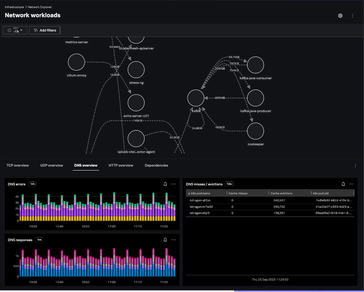

なぜいつもDNSなのか?
DNS問題のトラブルシューティング
DNS問題のトラブルシューティング
DNSの問題があると、アプリケーションのパフォーマンスが気づかないうちに低下したり、サービスの接続が切断されたりする可能性があります。Splunk Observabilityの Tetragonを活用したDNS メトリクスを使用すると、チームは、解決の遅さ、繰り返されるルックアップの失敗、または予期しない外部クエリーを即座に特定できます。これらはすべて、元のワークロード、Pod、プロセスにマッピングされています。
DNS概要ダッシュボードでは、すべてのクエリーと応答がリアルタイムでキャプチャされ、完全修飾ドメイン名、応答コード、待ち時間、リクエストを開始した正確なサービスが表示されます。このビューでは、DNSエラー率、応答分布、名前空間全体のミス/エビクションパターンが強調表示されるため、SREとプラットフォームチームは上流のリゾルバの問題とワークロードレベルの誤った構成を迅速に区別できます。
このアプローチは、アプリケーションで外部サービスへの断続的な接続障害が発生し始めるという一般的なシナリオに適用することを検討してください。従来のツールを使用する環境では、まずアプリケーションログを確認し、次にホストからdigまたはnslookupを実行し、最終的にはtcpdumpを使用してDNSトラフィックをキャプチャすることもあるでしょう。そのプロセスは多くの場合、手動で時間がかかり、Pod内のどの特定のプロセスが問題のあるクエリーを開始したかについての詳細なコンテキストも不十分です。
このデータはeBPFを通じてカーネルから直接収集され、Splunk Observabilityで可視化されるため、ほぼゼロのオーバーヘッドを維持しながらクラスターサイズに合わせて簡単に拡張できます。その結果、追加のインストルメンテーションやサイドカーを必要とせずに、Kubernetes環境全体でDNSの動作を1カ所で監視、検証、トラブルシューティングできる高忠実度の可視化が実現します。

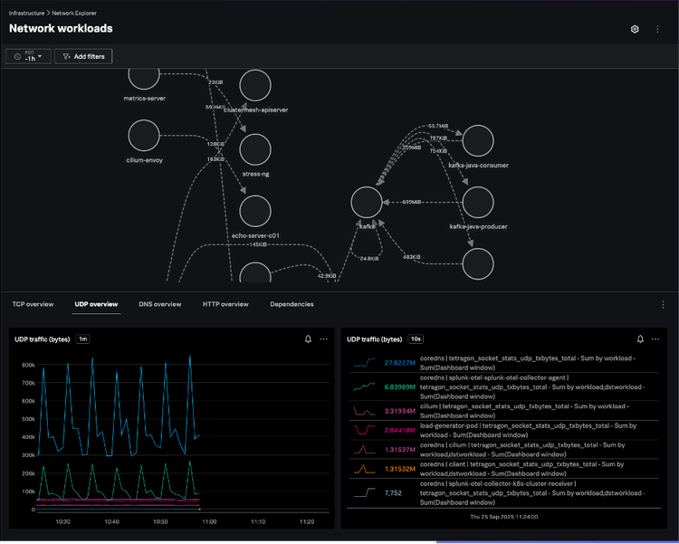

UDPトラフィックに何が起こっているのか?
UDPの健全性の監視と異常の検出
UDPの健全性の監視と異常の検出
UDPは、DNS、サービスディスカバリ、および多くのカスタムアプリケーションプロトコルの中心に位置しますが、コネクションレスなので監視が難しいことが広く知られています。Tetragonを利用したUDPテレメトリは、Splunk Observabilityに直接表示されます。そのため、チームはワークロード、名前空間、ノード全体で送受信されるすべてのパケットをリアルタイムで可視化できます。
UDP概要ダッシュボードを使い、ユーザーはトラフィック量、パケットエラー、ワークロードまたはサービスごとの送受信アクティビティを追跡できます。各フローはKubernetesメタデータ(ソースと宛先Pod、名前空間、プロセス)で自動的に補強されるため、不正な動作をしているアプリケーションや突然のトラフィック異常の検出が容易になります。
このデータはカーネルレベルでキャプチャされ、Splunk Observabilityでライブで可視化されます。そのため、オペレーターは手順を追加する必要なく、ドロップされたパケット、プロトコルの誤用、またはUDPベースのサービス拒否パターンを迅速に特定できます。その結果、オブザーバビリティワークフローにネイティブだと感じられる、継続的で忠実度の高いUDPモニタリングが実現します。
