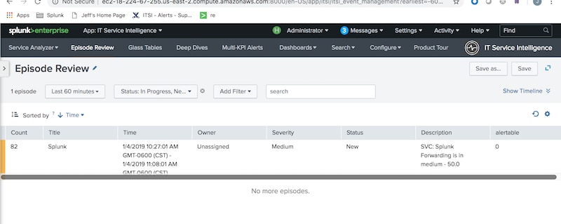

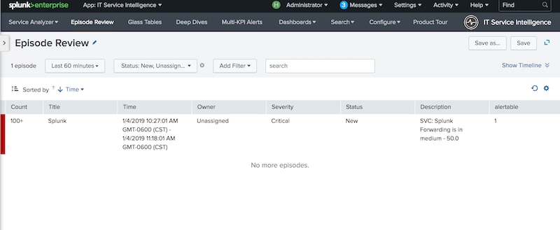

テスト用サービスの健全性を「正常」の状態から「高」、「重大」へと変化させます。サービスの健全性が「高」になると、重要イベントが生成され、alertableフィールドが作成されて、値が0に設定されるはずです。その後「重大」になると、重要イベントのalertableが1に変わるはずです。

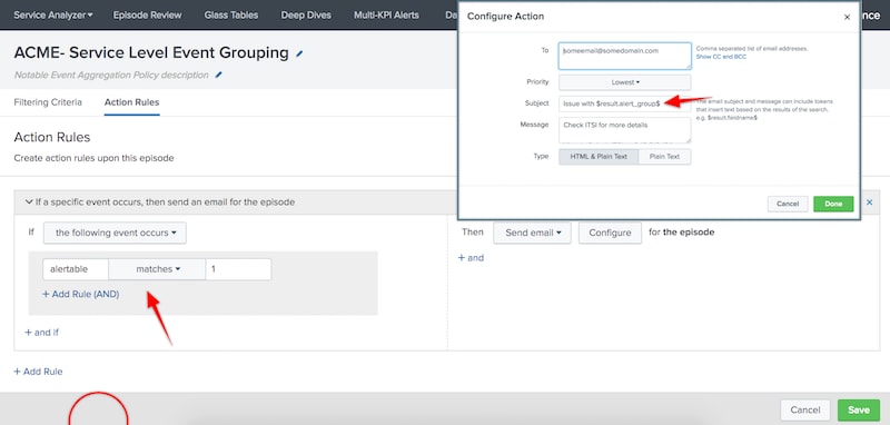

次に、ステップ2で作成したNEAPのアクションセクションで、alertableが1のときにアクションを実行するように設定します。

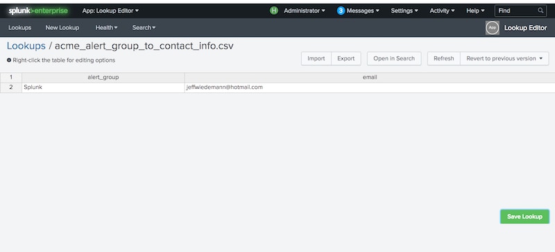

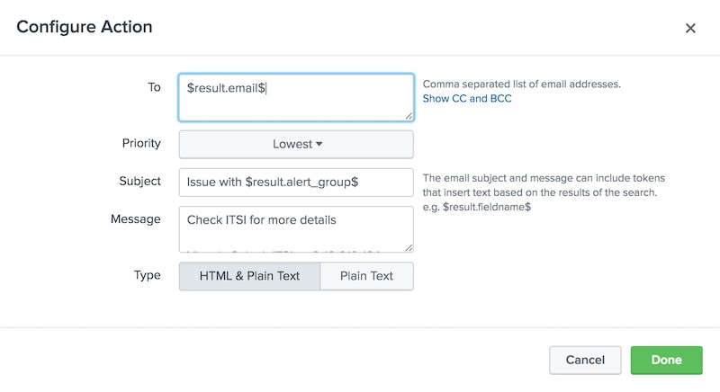

アクションメールではトークンを使用しています。これは、この設計について理解しておくべき重要な特徴です。環境全体でNEAPを1つにまとめる必要があるため、アクションスクリプトでトークン化を使用して、重要イベントのグループごとに適切なチームまたは担当者に通知を送れるようにしています。その方法はたくさんありますが、alert_groupごとにメールアドレスまたは連絡先を割り当てる2つ目のルックアップを使う方法をお勧めします。
ここでは2つのルックアップを自動実行しています。1つ目のルックアップでalert_groupフィールドを作成し、2つ目のルックアップでそのalert_groupに適切なメールアドレスを指定します。この場合、意図したとおりに動作させるには、2つの自動ルックアップ定義が辞書式順序で正しく並ぶように名前を指定する必要があります。
