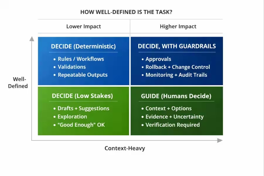

AIをどこに導入すべきかという意思決定を行う際に、私が常に参考にしているフレームワークをご紹介します。これは2つの質問に基づいた2×2のマトリックスです。
- そのタスクはどの程度明確に定義されていますか?
- 間違えることの代償とは?(つまり)爆発半径、可逆性、コンプライアンス、信頼性)
私が「導く」ことと「決定する」ことの違いを視覚的に説明したのがこちらです。
これは、AIが「良い」か「悪い」かという問題ではない。これは適合性に関する問題であり、ポリシー、ルールセット、または許容される行動経路が十分に明確に定義されている環境や状況にAIを適合させることで、システムが既知の範囲内で確実に動作できるようにすることを意味します。あなたにとって最適な基準を決定する方法は以下のとおりです。
- 明確な定義+低負荷:システムに判断を委ねる。決定論的な自動化が勝利する。例えば、重複するサポートチケットに自動的にタグを付けたり、標準的な社内リクエストをルーティングしたり、リスクの低いスパムをフラグ付けしたりするなどです。システムが時折誤りを犯したとしても、その間違いは容易に発見でき、修正できる。
- 明確に定義され、影響力も大きい:依然として「決定」は行うが、失敗は避けられないという前提に基づいた管理を行う。例えば、不正検出のための保留、本人確認チェック、不審なログイン試行のブロックなどは自動化できますが、監査ログ、人的エスカレーション経路、ロールバックメカニズム、誤検知や見逃しの影響範囲を縮小するためのしきい値といった安全対策が必要です。
- 文脈依存度が高く、影響が少ない: AIは、特にミスが安価で修正可能な場合には、判断を下すことができる。例えば、会議の要約を作成したり、未処理のタスクに優先順位を付けたり、社内文書を提案したり、アナリストが最初に確認すべきアラートを推奨したりすることなどが挙げられます。モデルは完璧ではないかもしれないが、出力は十分な助言となるため、誤差は許容範囲内である。
- 文脈重視+インパクト大。分析を加速させ、判断力を向上させるために活用する。主導権を握らせてはいけない。例えば、セキュリティインシデント対応、内部リスク調査、法的審査、経営危機対応、あるいは影響力の大きいアクセス決定などは、微妙なニュアンス、不完全な事実、相反する動機、組織的背景などを考慮する必要があり、多くの場合、規則にきれいに収まるものではありません。
セキュリティ上の問題のほとんどは、人々が認めたがる以上に、右下の象限に潜んでいることが多い。具体的には、多くの重要なセキュリティ上の決定は、状況判断に大きく依存し、かつ重大な影響を及ぼす。組織がこれらの意思決定を単純な自動化の問題として扱うと、2つの方向でリスクが生じます。弱いシグナルに過剰反応してしまう可能性もあれば、モデルに十分なコンテキストが欠けているために真の脅威を見逃してしまう可能性もあります。
組織にとって、それは業務の中断、誤った執行措置、信頼の失墜、事件への対応の遅延、そして権威があるように見えるものの実際には根拠が不十分な成果に基づいてリーダーシップが意思決定を行うことを意味する。
