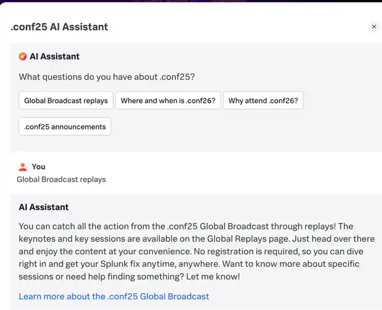

たとえば、シスコでは、Splunk AI Assistantが検索拡張生成(RAG)システムを活用し、厳選された公開コンテンツに基づいて、よくある質問(FAQ)に対して迅速かつ正確な回答を提供しています。しかし、現代の複雑なデジタル環境において、LLM搭載アプリケーションを大規模に運用するには、特有の課題が伴います。それは、回答の正確性や信頼性から、コスト管理、そしてユーザーの信頼獲得に至るまで、多岐にわたります。
構築の舞台裏:CIRCUITを利用したRAGの実装
- アプローチ:CIRCUITを利用した検索拡張生成(RAG) APIをハッカソンスタイルの短期集中開発サイクルで開発
- データ範囲:セッションリスト、イベントポリシー、Tips集、グローバルブロードキャストスケジュール、厳選されたコンテンツマトリックス(シスコ公開情報)など、実際の.conf24の資料
- 運用面:SplunkサーチとSplunk Observabilityの強力な機能を駆使し、コンテキストの鮮度と安全性を維持するためのダッシュボードとアラートを構築
