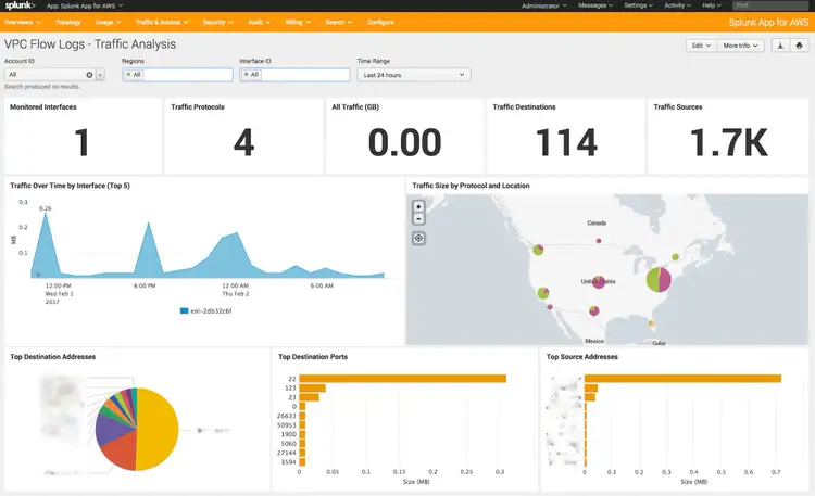

Lambda を使ってデータを取り込むメリットには、設定が簡単なだけでなく、Splunk App for AWS に内蔵の便利なダッシュボードと高度な VPC フローログ トラフィック/セキュリティ分析機能を利用できることもあります。適切なソースタイプを設定すれば (上記の VPC フローログの場合は「awsvpcflow」)、関連するダッシュボードにデータが自動的に表示されます。 Splunk App for AWS のインストール後、このアプリで [Traffic & Access] ドロップダウンメニューから [VPC Flow Logs: Traffic Analysis] ダッシュボード、[Security] ドロップダウンメニューから [VPC Flow Logs: Security Analysis] ダッシュボードを表示できます。
VPC トラフィックアナリシスダッシュボード

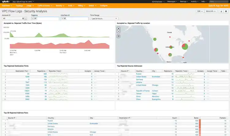

VPC セキュリティアナリシスダッシュボード
