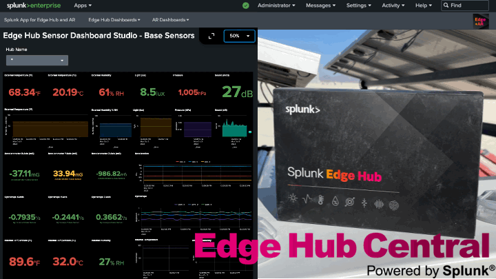

Partners Adam SchalockSplunk Edge Hubは、ハードウェアデバイスとSplunkプラットフォーム、そしてそれらを基盤にSplunkのパートナーが構築したソリューションで構成されます。エッジデバイスやセンサーのデータを収集、配信、活用するための強力なツールであり、物理的またはデジタル的にアクセスが難しいデータも簡単に捕捉して活用できます。この記事では、Edge Hubデバイスに付属のセンサーや外部センサーを利用したいくつかのユースケースをご紹介します。Edge Hubデバイスの画面では、センサーデータを観測できます。この画面は、Splunk Mobile App、Splunk AR App、Splunkプラットフォームからも見ることができます。

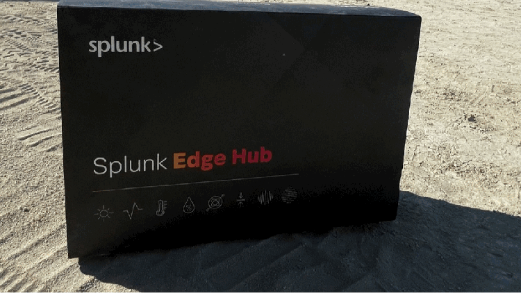

私は、米国ネバダ州のブラックロック砂漠で開催されたアートインスタレーションのサポートインフラの重要システムを監視するために、Edge Hubデバイスを現地に持ち込みました。これは、耐候性に優れたEdge Hubデバイスの筐体が過酷な環境にどれだけ耐えられるかを証明する良い機会になりました。環境条件となるのは一般的に熱と埃です。どんなに堅牢な機器やインフラも、通常の環境条件下で負荷を受けるものです。まさか、Edge Hubデバイスが暴風雨にも十分に耐えられるかテストすることになるとは想像していませんでした。今になって思えば、漏水センサーを付けていてもよかったかもしれません!最終的に、Edge Hubデバイスは、サポートインフラを監視および観測し、Splunkプラットフォームでインサイトを引き出したり詳細な分析を行ったりするために十分なデータを提供することで、大きな価値をもたらすことが証明されました。
Edge HubデバイスとSplunk Enterpriseサーバーを使用した目的は、MQTTメッセージを送信する電力計と統合すること、そして付属のセンサーからデータを収集することでした。ラボ環境では、監視用の機器とセンサーをすべて想定どおりにセットアップできましたが、現地では、ネットワーク機器が原因で、いくつか予想外の問題に見舞われました。それでも、Edge Hubデバイスから、興味深いデータをたくさん収集できました。

- 温度:機器が過熱状態になったり、バッテリー容量が制限されたりしていないかを確認します。温度と湿度を監視して、動作パラメーターが期待する範囲に収まっていることがわかれば、冷静に対処できます。
- 圧力:内蔵の圧力センサーのデータを統合して、機器の筐体が陽圧と陰圧のどちらの状態になっているかを確認します。濾過した空気を送り込んで陽圧の状態にすれば、埃を外に出して、機器の寿命を維持できます。
- 湿度:空気中の水分含量を監視して、機器の動作環境を最適な状態に保ちます。
- 明るさ:ギャラリーの照明と電力の状態を確認して、近くを通る人や車両からの視認性を確保します。
- 発電量:MQTTメッセージを送信する外部センサー(オプション)を使って太陽光発電機を監視し、日中にソーラーパネルから電力を確保し、夜間に必要に応じて電力を送出できているかを確認します。
- 電力の状態:ソーラーパネルに十分な日差しが当たっているか、埃のせいで発電効率が低下していないか、蓄電量の低下により予備の発電機から電力が供給されたかなどを確認します。各システムの状態をチェックすることにより、稼働状況や電力不足などを知ることができます。

日中の暑さ、砂嵐、暴風雨の中でもEdge Hubデバイスはデータを収集し続けました。Splunk Enterpriseサーバーに接続できないときでも、データを保持して、再度接続したときに無事送信することができました。デバイスは、焼けつくような日差し、舞い飛ぶ埃、降り注ぐ雨を耐え抜いたのです。精密機器を埃や湿気から守り、その機能を維持できたことは大きな収穫です。インフラ設備は終始、バッテリーを充電するのに適した温度に維持されました。高温になると太陽光発電機のバッテリーに効率的に充電できなくなる可能性があるため、常に注意が必要です。Edge Hubデバイスでは、センサーデータを画面で簡単に確認できるため、温度、湿度、圧力、外部センサーを常時チェックできます。天候が変化して、高温で埃が舞う状態から雨に変わっても、Edge Hubデバイスはセンサーデータとイベントを記録し続けました。このデータは、同規模のプロジェクトでの電力需要の予測に役立つでしょう。
