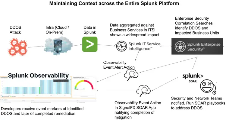

すべてのツールのコンテキストをSplunk Observability Cloudのような開発者に馴染みのあるインターフェイスに集約したら、どれだけのメリットがあるでしょうか?下の図に、前述の各SplunkツールからDDoSインシデントに関するコンテキストを送信する例を示します。
図2-1:Splunk ITSI、Enterprise Security、Splunk SOARからDDoS攻撃とその修復作業に関するコンテキストをSplunk Observabilityに送信する例
- ITSIで、ビジネスサービスへの影響や異常な動作が検出され、イベントがSplunk Observabilityに送信されます。これが影響の開始時点を示します。
- Enterprise Security (ES)で、Splunk内のデータが相関付けられ、DDoS攻撃による影響であることが判明します。
○ DDoS発生を知らせるイベントが開発者に送られ、その影響でサービスに問題が発生していることが通知されます。
○ Splunk SOARのランブックが実行され、ネットワークエンジニアに通知が送られて、DDoSの影響を修復するためのSOARプレイブックが実行されます。
- SOARで修復ランブックが完了すると、修復の実行を知らせるイベントが送信されます。修復で問題が収まれば、このイベントが影響の終息を示します。
- 開発者は、これらのイベントを通じて、インシデント全体の状況とその影響範囲を、影響の開始時点、実行された修復内容、影響の終息時点とともに1つの画面で確認できます。
開発者は、各製品からSplunk Observability Cloudに送られたイベントに基づいて、自身が管理するインフラやソフトウェアの外部で起きた問題の状況をただちに把握できます。どのような問題が起きているかの調査に時間をかける必要はありません。また、これらのイベントを取り込めば、履歴に基づく監査やインシデント後のレビューと根本原因分析を効率的に行うこともできます。イベントから、インシデントの開始と終息時点などの重要な詳細だけでなく、実行された対応の詳細もわかります。特にインシデント管理を担当するチームにとっては、情報源やインシデントの流れを示すデータとしてこれらのイベントが重宝するでしょう。
