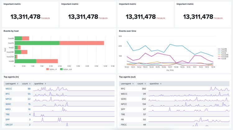

はじめにご紹介するのは、監視用テンプレートの例です。セキュリティ態勢やシステム運用などを監視できます。
これはSplunk Enterprise Securityで、セキュリティ態勢を監視する例です。上部にメトリクスがあり、それぞれ異なる項目を並べて配置できます。
Splunk Enterprise Security監視テンプレート

監視用ダッシュボードでは、1)コンテキストの概要、2)主要な情報、3)必要な場合はアクションとその手順を表示する必要があります。これはダッシュボード使用者が共通して行うワークフローなので、日々のルーチン作業を効率化するために、クリック数を最小限に抑え、反復作業をシンプル化するよう最適化してください。以上の例では、以下の要素が1画面に集約されています。
監視用ダッシュボード
