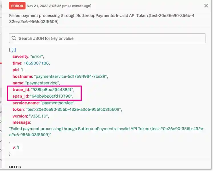

鍵は、ログにメタデータとしてTrace ID、Span IDというものを埋め込んでいます。これはリクエストIDやトランザクションIDのようなものです。分散システムにおいて複数のサービスをまたがった処理が行われる場合に与えられるIDです。これによりログにコンテキストが生まれトラブルシューティングが容易になります。
ちなみにTrace ID、Span IDはデータ収集エージェント(OpenTelemetry)で分散トレーシングという技術を用い自動的に付与されます。
ログに与えられたTrace ID、Span IDでコンテキストを得る
