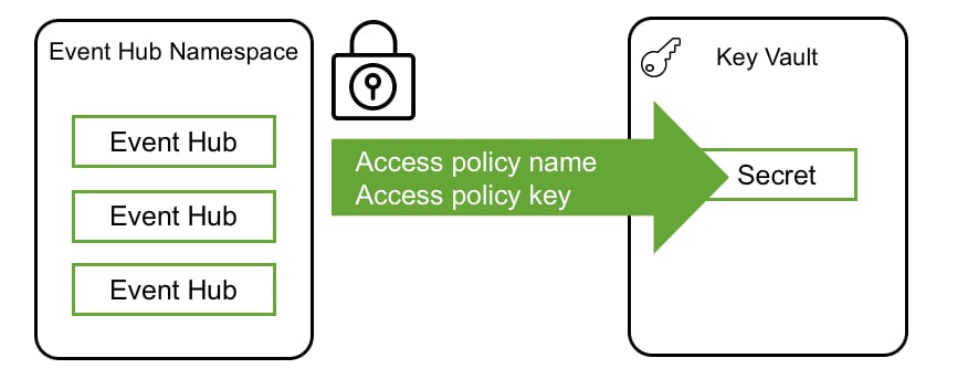

イベントハブのセキュリティ
イベントハブからプログラムでデータを取り出しSplunkに取り込むには、共有アクセスポリシー名とキーが必要です。これらの値はAzure Monitor Add-on for Splunkには保存されず、キーコンテナーから取得します。
共有アクセスポリシー名とキーとイベントハブ

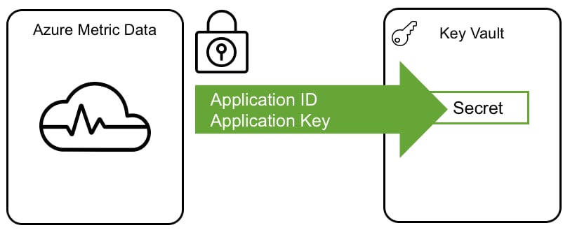

メトリックのセキュリティ
メトリックデータは、REST APIを使用してAzureから取り出します。Azureのメトリックデータにアクセスするには、Azure ADアプリケーションIDとキーの設定が必要です。イベントハブと同様に、これらの値はAzure Monitor Add-on for Splunkには保存されず、キーコンテナーから取得します。

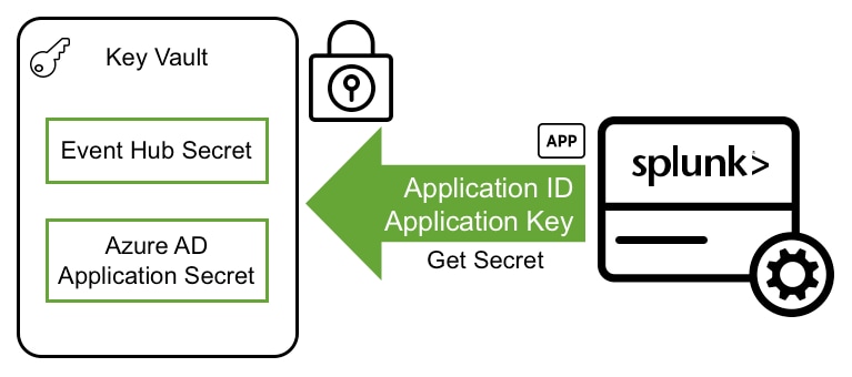

キーコンテナーのセキュリティ
Azure ADアプリケーションキーやイベントハブ名前空間キーは、Azure Monitor Add-on for Splunkに保存されず、キーコンテナーに保存されます。しかし、これらのキーをキーコンテナーからプログラムで取得するには、Azureによるセキュリティ認証を行う必要があります。セキュリティ認証には(ご想像のとおりですが)、Azure ADアプリケーションIDとキーを使用します。このAzure ADアプリケーションIDとキーは、Azure Monitor Add-on for Splunkに保存されます。上記で使用したAzure ADアプリケーションを再利用しても、キーコンテナーの「取得」アクセス許可を持つ新規アプリケーションを作成してもかまいません。このブログでは便宜上、どちらにも同じAzure ADアプリケーションを使用します。

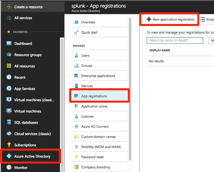

Azure ADアプリケーションを作成する
1. [Azure Active Directory] -> [アプリの登録] -> [新しいアプリケーションの登録]を選択します。
注:既存のAzure ADアプリケーション登録を使用してもかまいません。
Azure ADアプリケーション登録画面

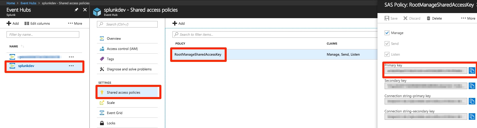

2. イベントハブ名前空間を作成したら、キーコンテナーに保存するキーを取得する必要があります。
作成したイベントハブ名前空間で、[共有アクセスポリシー] -> [RootManageSharedAccessKey]を選択し、プライマリキーをコピーします。
プライマリキーのコピー画面
ポリシー名とプライマリキーをメモしてください。

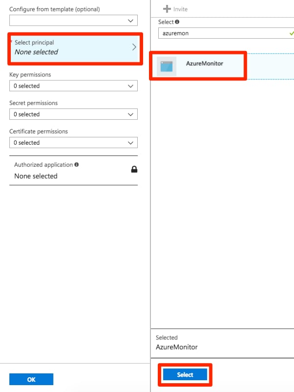

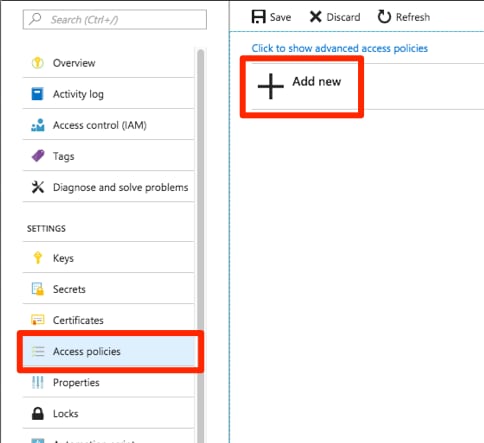

2. [キーコンテナー] -> 作成したキーコンテナー -> [アクセスポリシー] -> [新規追加]を選択します。
キーコンテナー新規追加画面
3. [プリンシパルの選択]をクリックします。Azure ADアプリケーション登録の名前を入力し、表示されたAzure ADアプリケーション登録の名前を選択し、[選択]をクリックします。
[プリンシパルの選択]の画面

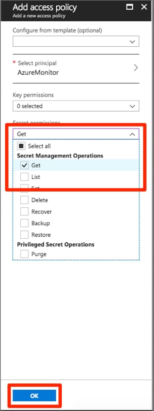

4. シークレットのアクセス許可のリストから[取得]を選択し、[OK]を選択します。
シークレットのアクセス許可のリスト画面

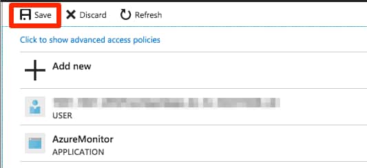

5. [保存]を選択します。

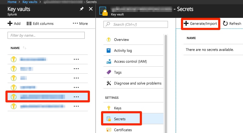

イベントハブ名前空間キーとAzure ADアプリケーションキーをキーコンテナーに保存する
1. [キーコンテナー] -> 作成したキーコンテナー -> [シークレット] -> [生成/インポート]を選択します。
キーコンテナーに保存する \
2. 名前を入力し、イベントハブ名前空間のプライマリキーを[値]に貼り付け、RootManageSharedAccessKeyを[コンテンツの種類]に入力し、[作成]を選択します。

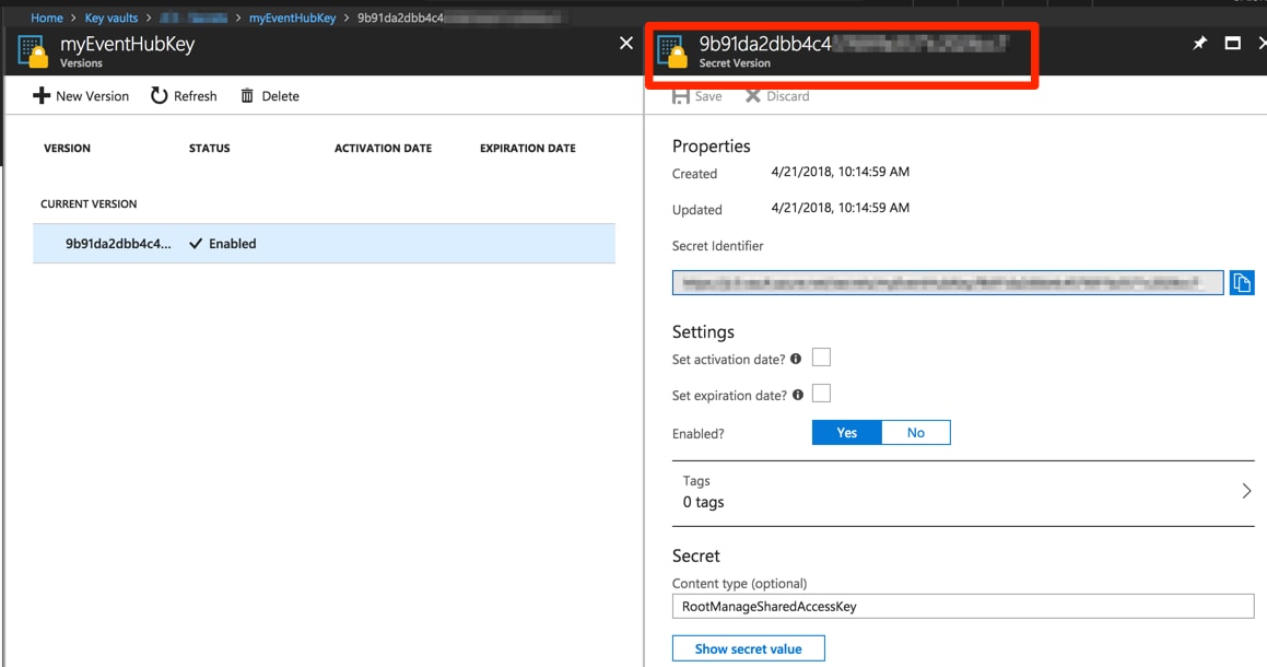

3. 作成したシークレットの現在のバージョンを選択し、シークレットのバージョンをコピーしておきます。

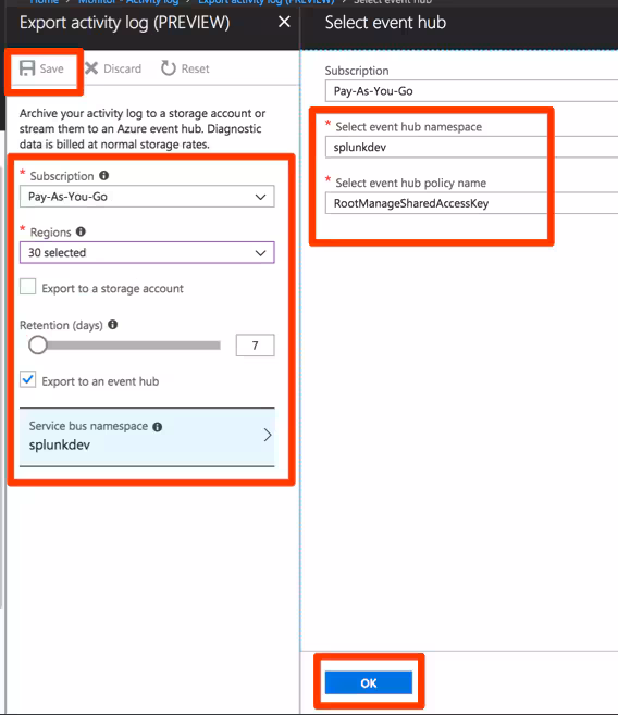

アクティビティログをイベントハブに送信する
1. [モニター] -> [アクティビティログ] -> [エクスポート]を選択します。
アクティビティログをイベントハブに送信画面
2. エクスポートするサブスクリプションとリージョンを選択し、保持期間を設定して、[Export to an event hub]ボックスをチェックします。[Service Bus名前空間]を選択し、先ほど作成したイベントハブ名前空間とポリシー名を選択して、[OK] -> [保存]を選択します。

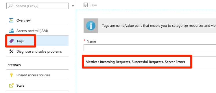

アクティビティログや診断ログは「すべてかゼロ」、つまりオンかオフにしかできません。メトリックはそうでなく、収集したいメトリックを選択できます。ログ収集するメトリックを構成するには、リソースに「Metrics」というタグを作成します。ここでは、先ほど作成したイベントハブを使用した例を紹介します。
1. [タグ]を選択し、タグ名として「Metrics」と入力します。値には、このリソースで利用可能なすべてのメトリックを収集するためにアスタリスク(*)を入力するか、具体的なメトリック名のカンマ区切りのリストを入力し、[保存]を選択します。
メトリックデータ収集の準備画面
