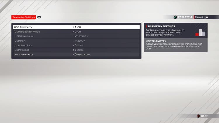

Tout d'abord, il va falloir activer la télémétrie sur votre jeu. Rien de plus simple ici, il suffit de se rendre dans les paramètres et de saisir l'adresse IP vers laquelle vous voulez envoyer vos données (votre serveur Splunk ou application intermédiaire).
Voilà pour la partie simple, ensuite plusieurs options plus ou moins complexes s'offrent à vous :
- Créer un Data Input UDP dans Splunk. Il suffira d'y indiquer le même port que dans votre jeu (20777 par défaut). Par contre ça se gâte ensuite car il faudra décoder l'intégralité des données avant d'avoir quelque chose d'exploitable.

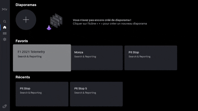

J'ai testé ici l'application Splunk TV disponible pour TV Android, pour visualiser et partager mes résultats sur grand écran. Avant de pouvoir utiliser l'application, il va falloir installer l'application Splunk Cloud Gateway sur votre serveur Splunk. Cela va vous permettre de gérer les appareils autorisés à accéder à vos données Splunk.
Un code s'affiche du côté de votre application. Il ne reste plus qu'à le saisir dans l'administration Splunk pour synchroniser l'appareil. Vous pouvez également gérer à ce niveau les applications que vous souhaitez rendre visible sur votre TV.
Et voilà ! Pas plus de configuration, vos dashboards sont désormais accessibles sur votre TV, et l'application et même compatible avec Dashboard Studio.

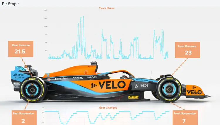

Voici ce que cela donne avec un nouveau tableau de bord analysant mes changements de vitesse en course, ainsi que l'état de mes pneumatiques.
La version PC
Et le rendu sur TV
