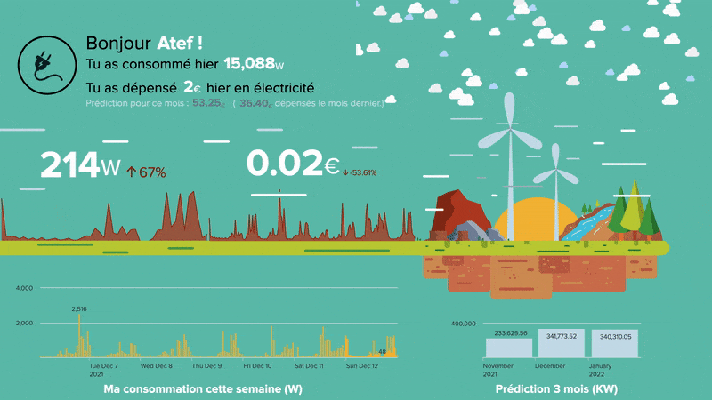

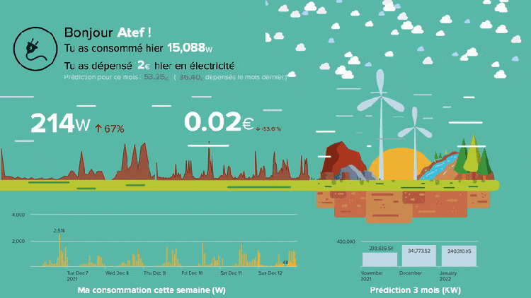

Visualiser ma consommation avec Dashboard Studio
Maintenant que mes données sont splunkées correctement, il est temps d’utiliser la puissance de Dashboard Studio pour créer un petit tableau de bord sympathique.
Pour rappel, Dashboard studio est le nouvel outil de création de dashboard dans Splunk, apportant un nombre important de nouveautés, d'outils de visualisation avancés et d'options de mise en page flexibles pour créer facilement des tableaux de bord visuellement attrayants et raconter des histoires autour de vos données rapidement en utilisant son éditeur avancé.
Le résultat visuel obtenu pour suivre ma consommation d’électricité est alors le suivant :
Dans ce tableau de bord, j’affiche ma consommation de la veille ainsi que le coût associé en se basant sur une estimation du prix du kWh.
Je peux aussi analyser mes habitudes énergétiques en observant les 3 graphiques de consommation journalière sur les dernières 24 heures et hebdomadaire jour par jour.
Et enfin, j’affiche une estimation de mes dépenses mensuelles à venir.
