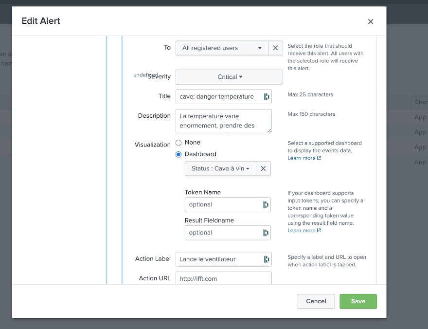

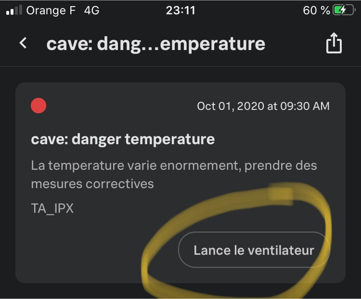

D'ailleurs, depuis l’article de blog précédent, j’ai découvert que l’application Splunk Mobile permet d’avoir une action de résolution directement depuis une alerte sur le mobile. Ceci me permet de transformer la donnée en action en 1 clic.

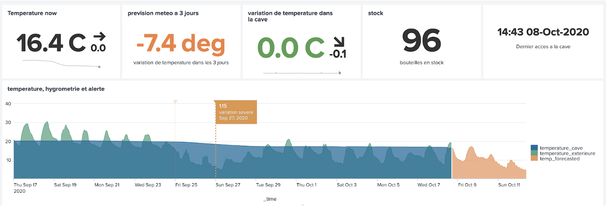

On peut voir sur le dashboard ci-dessous, pris le 8 octobre 2020, qu’une chute de température importante est prévue, nécessitant de bien isoler la trappe de la cave en amont.

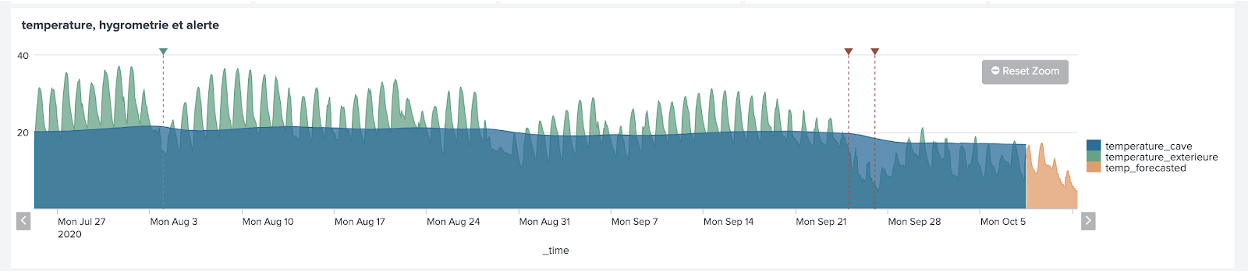

À propos, si vous aimez les détails techniques, le graphique ci-dessous corrèle 4 sources de données : la température de la cave, la température extérieure, la prédiction de température (ClimaCell), et en annotation les alertes de variations soudaines de température. Le SPL pour créer ce dashboard est disponible plus bas.

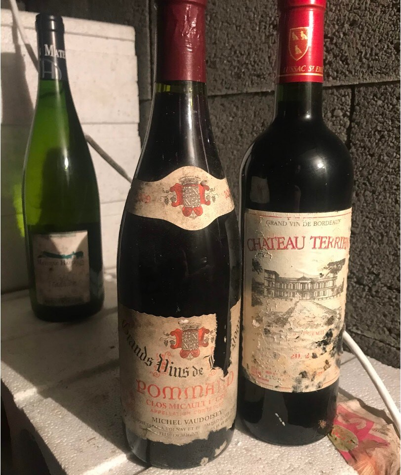

La cave a une humidité de 100%. Cette hygrométrie reste facilement stable mais a une conséquence fâcheuse : en 1 an, les étiquettes de tous les vins deviennent parfaitement illisibles. Il fallait donc une solution pour connaître le contenu de chaque bouteille et sa position dans les racks sans l'aide des étiquettes. Ce qui m’amène à...

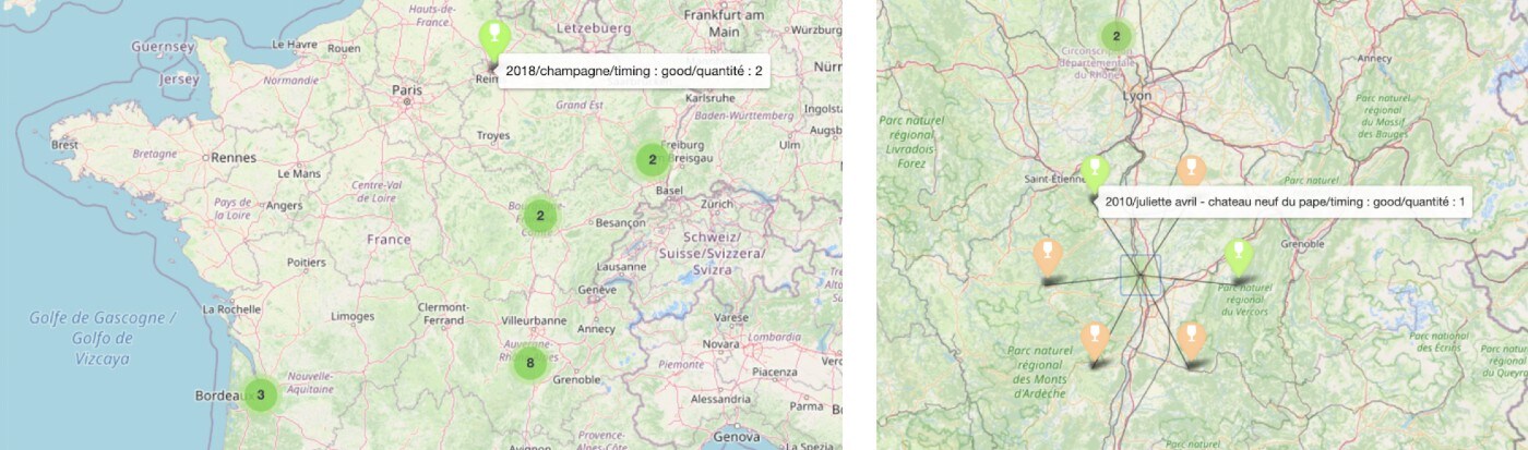

Plus qu’une simple liste de vins, je voulais « superviser » mon stock de bouteilles. J’ai donc ajouté dans Splunk la position et les informations à propos des bouteilles (j’utilise le KV store de Splunk). De cette façon, j’obtiens facilement une visibilité sur les bouteilles prêtes à être dégustées par vignoble, région, année, etc.
L’information de stock est utile pour 2 actions : aider à la décision d’achat, et savoir quelles bouteilles peuvent être dégustées immédiatement.
En somme, il s’agit de transformer la donnée en action... celle de trinquer !

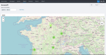

Voici un dashboard me permettant de savoir quelle bouteille peut se boire immédiatement par vignoble. Comme j’ai tendance à acheter plus de vin que je n’en bois (si,si), la carte me montre aussi les bouteilles pour lesquelles la date idéale de consommation est dépassée (en beige).
Le dashboard en action :

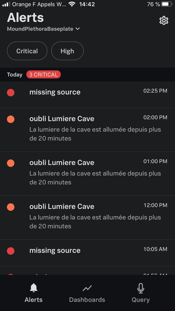

Enfin, la dernière métrique que je supervise est la lumière. J’ai mis en place une alerte me rappelant à l’ordre lorsque j’ai oublié d’éteindre la lumière (le fameux : c’est pas Versailles ici !). Mais cette métrique me permet de faire autre chose...

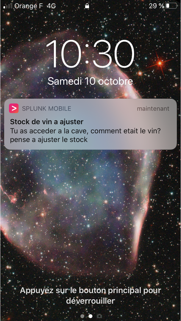

Comme il est nécessaire d’allumer la lumière pour descendre à la cave, cela me permet de savoir quand quelqu’un y descend. Vous vous demandez la raison ? Pour commencer, mes enfants sont encore jeunes, mais ils seront ados un jour et, qui sait, je vais peut-être vouloir savoir si plusieurs personnes sont descendues à intervalles réguliers à la cave un soir pendant que je suis en vacances 😁 !
Plus sérieusement, quand je descends à la cave, c’est normalement pour modifier le stock : soit pour ajouter des bouteilles, soit pour en retirer avant de les boire. Pour chaque visite à la cave, je reçois une notification mobile automatisée qui me rappelle de réajuster le stock et de donner une note au vin que j’ai dégusté. De cette façon, j’obtiens une véritable « feedback loop » sur les vins de ma cave.

  • La fonction d’action disponible dans une alerte Splunk Mobile permet de passer à l'action en 1 clic. Je vous recommande de l’utiliser.
