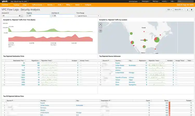

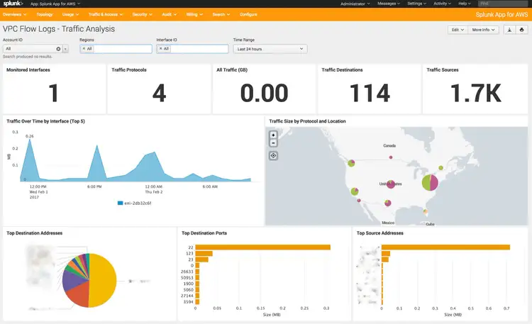

En bonus, des tableaux de bord de trafic et de sécurité !
En utilisant l’assimilation des données basée sur Lambda, vous bénéficiez non seulement de la simplicité de configuration décrite ci-dessus, mais aussi de tableaux de bord avancés et d’analyses sophistiquées de trafic et de sécurité sur les logs VPC Flow fournis avec l’Application Splunk pour AWS. Si vous définissez le bon sourcetype, par exemple « awsvpcflow » dans le cas des logs VPC Flow comme indiqué ci-dessus, vous devriez voir les tableaux de bord correspondants se remplir automatiquement. Après l’avoir installée, rendez-vous dans l’Application Splunk pour AWS et affichez le tableau de bord « VPC Flow Logs: Traffic Analysis » (Logs VPC Flow : Analyse du trafic) sous le menu déroulant Trafic et accès, et le tableau de bord « VPC Flow Logs: Security Analysis » (Logs VPC Flow : Analyse de sécurité) sous le menu déroulant Security (Sécurité) :
Analyse de trafic VPC
Analyse de sécurité VPC
