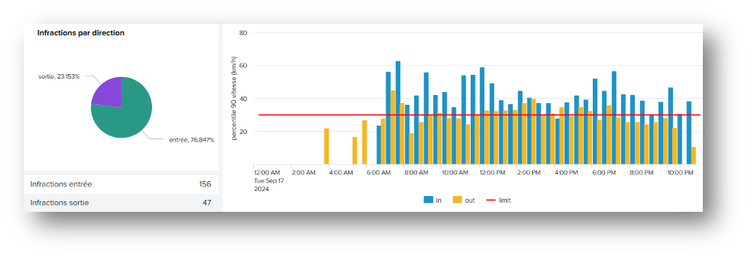

Voici les différents éléments du dashboard créé, volontairement séparés pour une meilleure lisibilité, et sur une période d’analyse représentative de 24 heures consécutives dans une rue limitée à 30 km/h en bordure de village :

⮕ Malgré le nombre de passages plus élevés en sortie du village, plus de 76 % des infractions sont faites dans le sens inverse, et ce, quelle que soit l’heure.
⮕ Les infractions en entrée du village sont à un niveau d’excès de vitesse largement supérieur à celui du sens inverse.
⮕ Cela confirme mon hypothèse concernant la topologie de la rue qui incite davantage à ces comportements déviants dans ce sens de circulation.
