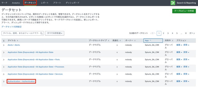

また、取り込んだデータが実際に正規化できているかをSplunkのUIから確認することも可能です。CIMのappをダウンロード後、Search&Reporting app の [データセット] タブから確認できます。
Azureのsigninログは認証ログ(Authentication)のデータ類のため、Authenticationのデータモデルをクリックします。
データセット
時間範囲を調整してSplunkに取り込んでいるログを検索することで、認証関連の正規化されたフィールドが定義されているかどうかを確認できます。うまくCIM化されていれば定義されているフィールドに値が入ります。

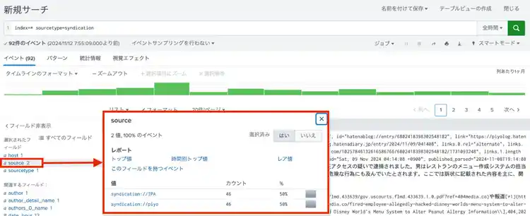

第3回においてIPAとpiyologのRSSフィードを取り込んでいましたが、それぞれのデータはsourceフィールドで識別できそうです。sourceフィールドの値には第3回のデータ追加において指定した「データ入力の名前」が入っていました。それぞれのログを確認してみます。
IPAのRSSログ
RSSのログ
RSSのログについてもキーと値のペアで記載されているため、Splunkはログに記載された内容からフィールド情報を識別していることがわかります。しかし、このadd-onはCIMに対応していないため、フィールド名称にばらつきがあることがわかります。

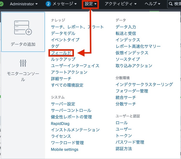

はじめに、[設定] > [フィールド] を選択します。
設定
