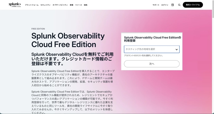

O11y Cloud Free Edition へのサインアップは、O11y Cloud Free Edition のページから行います。クレジットカードは不要です。
サインアップ画面

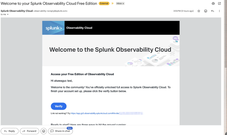

希望のホスティング先の地域(リージョン)と連絡先情報(名前・メールアドレス・会社名など)を入力して登録すると、ウェルカムメールが届きます。
メール画面

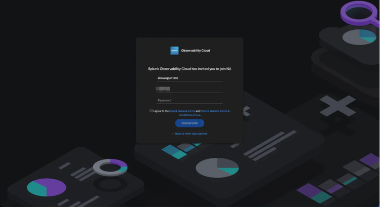

メール内の「Verify」リンクから、O11y Cloud の初回ログイン画面を開きます。
ログイン画面
パスワードを設定し、ログイン(SIGN IN NOW)しましょう。

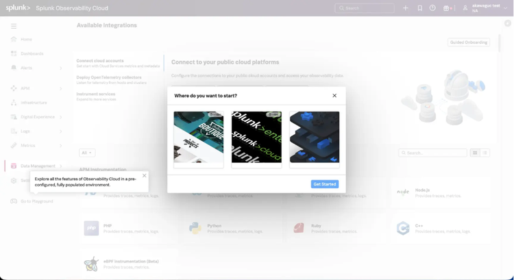

ダイアログ

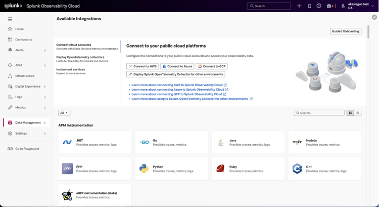

ログインすると、最初は「Where do you want to start?」のようなダイアログや、その他ガイドのためのポップアップが出ます。ここではそれらの×ボタンを押して閉じます。すると、Available Integrations 画面が表示されます。

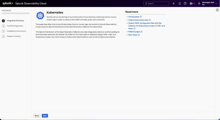

ここでは Kubernetes 向けの導入手順を画面の案内に従って行うため、Available Integrations 画面右の検索フィールドに「Kubernetes」と入力します。Search Results に Kubernetes のタイルが出てきたら、それをクリックし、Kubernetes 向け Integration 導入画面へ進みます。
Integration Summary 画面では、Next を押します。

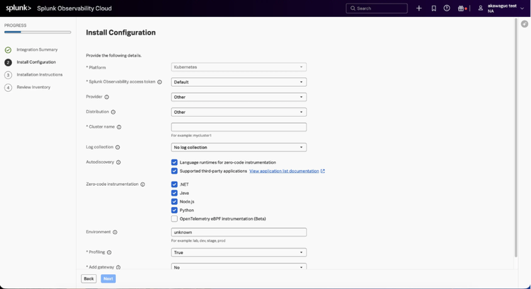

Install Configuration 画面では計装対象アプリの特性に合わせて、デフォルトのフィールドのうち次を変更します。
続いて Next を押します。

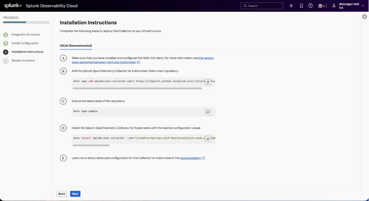

Installation Instructions 画面
Installation Instructions 画面にて表示された各コマンドを、次のステップで順に実行します。そのため、この画面は開いたままにします。

そして O11y Cloud の Installation Instructions 画面へ戻った後、Next を押します。Review Inventory 画面が表示されたら、Done を押せば OK です。

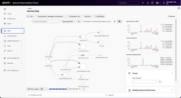

APM 画面

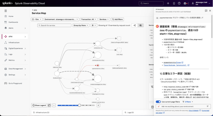

例えば、O11y Cloud の UI で APM → Service map を開きます。Service map に frontend、checkoutservice、currencyservice など Online Boutique の各サービスが表示されることを確認します。
Service map
Service map 上で paymentservice が赤く表示されています。つまり paymentservice でエラーが発生しているということです。そこで画面右端の AI Assistant ボタンを押し、AI Assistant サイドバーを表示させた後、プロンプトを入力して原因調査してもらいます。
AI Assistant
AI Assistant も利用できることを確認できました。AI Assistant からの回答を必要に応じて確認した後、AI Assistant サイドバー右上の×ボタンを押します。

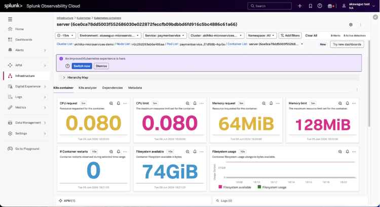

インフラ画面
次に、APM 画面から関連するコンテンツ、例えばインフラの画面へ遷移してみましょう。次を順にクリックします。
インフラ画面
paymentservice が動いている Kubernetes コンテナーの情報も見えています。他にもさまざまな画面や機能がありますが、本記事ではここで動作確認を終えます。
