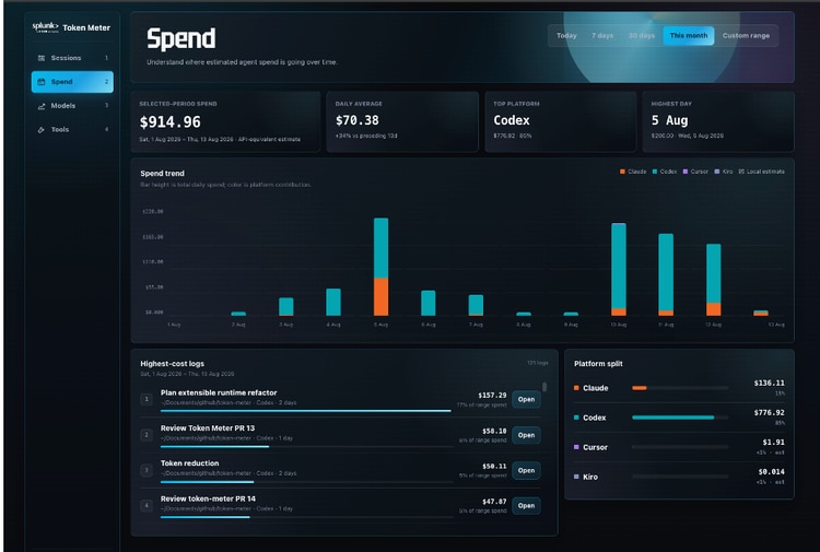

支出ページ
支出ページ
数週間後、以下の疑問については自分で推測するのを止めました。
すべてのセッション表示
すべてのセッション表示
