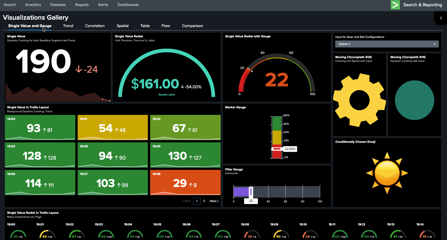

このように、タブを使えば、1つのダッシュボードに多くの情報を詰め込むことができます。その例として、.conf24でご紹介したVisualizations Galleryがこちらです。
タブ形式のダッシュボードには多くのグラフ(およびその元となる多くのサーチ)を追加できるため、内部的には、現在表示しているタブに必要なサーチと、トークンを生成するサーチ(必要な場合)のみを読み込むことで、サーチの実行を管理しています。たとえば、ダッシュボードを読み込んだ時点では、最初のタブに必要なサーチのみが実行されます。タブを切り替えると、そのタブの表示に必要なサーチのみが実行されます。サーチが一度実行されると結果がキャッシュされるため、前に表示したタブに戻ったときは、サーチが再実行されることなく即座に結果が表示されます。

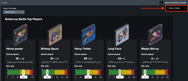

完成されたダッシュボードのサンプルではダッシュボードの定義も公開されているため、独自のダッシュボードを作成するときの土台として使用できます。これまでは、Examples Hubから定義全体をコピーして独自のダッシュボードにペーストする必要がありました。
今後は、新しい[Clone in Dashboard Studio]アクションを使って簡単にクローンできます。完成されたダッシュボードのサンプルの右上隅にある新しいボタンを使って、そのサンプルから新しいダッシュボードを作成できます。
Clone in Dashboard Studioアクション
このアクションを選択した後、新しいダッシュボードの名前、説明、権限を指定します。新しいダッシュボードを配置するAppも指定する必要があります。
新しいダッシュボードの設定
