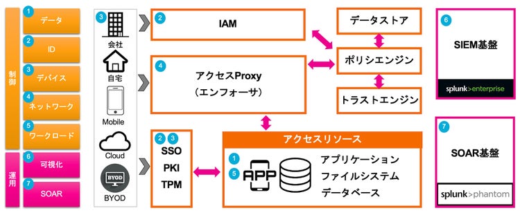

このゼロトラストには5つの領域とそれらを監視する2つの対策が存在します。それは「ゼロトラスト」というワードの生みの親であるForester社が示すとおりであり、Splunkの役割は全体に及んでいます。ゼロトラストの重要性はますます高まっています。その役割は以下の図に示します。
ゼロトラストの役割 5つの領域と2つの対策

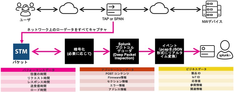

主にネットワークがエンドツーエンドで暗号化されること、鍵交換やフィルタリング、利用プロトコルがネットワークの信頼についての項目になります。ネットワークはそれ自身のセキュアデザインが実装されていることでゼロトラストの多くの要件を満たすことができます。それに加え、セキュリティ・オペレーションの際における不正アクセスをネットワークレベルで監視することも謳われています。IDS/IPSやWAF、Detonation、そしてNDRを利用することで、シグネチャベース、振舞ベース、ホワイトリスト、ブラックリスト、加えて機械学習を利用した脅威の検知(認証・認可を強固にすることでゼロトラストにはセキュリティ境界がなくてもアクセスできるという概念)、これらの境界セキュリティの対策が軽減されるわけではありません。むしろ強める傾向にあるかもしれません。
これらのセキュリティソリィーションに加え、ネットワーク上のローデータをキャプチャしたSplunk StreamやNetFlowを利用しての可視化や振舞分析を推奨します。なぜなら、ネットワークデータは攻撃者も足跡を決して消すことができず、データとしてのエビデンス、担保になるからです。
ネックワークの信頼のフロー

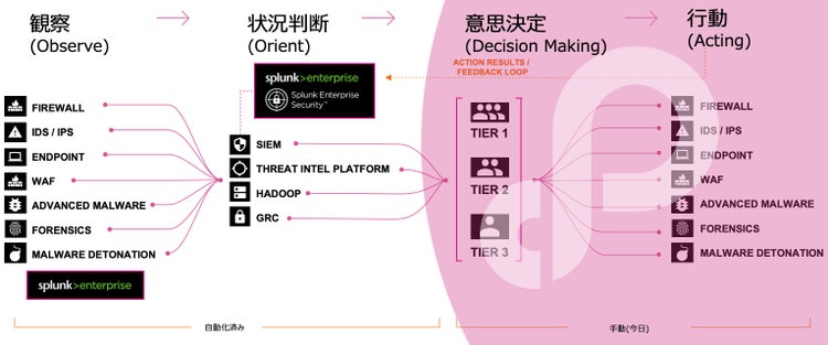

SOARについては言うまでもありませんが、Splunk PhantomによりOODAループを実現するためユーザ独自のゼロトラストの相関ルールを作ることもできます。また上述のSecurity Essentialsから活用できる各領域のSplunk Enterprise Securityからのサーチの結果をPhantomに渡し、OSINTやユーザ環境内にあるセキュリティ、インフラ等の各アプリケーションとの連動が可能です。対応できるアプリケーションも300を超え、サンプルで利用可能なPlaybookも60以上存在します。
これらを利用することで、Tier1ワークの90%をオフロードし、問題のイベント管理、ケース管理、アナリスト間の調査時におけるコラボレーションをEnterprise Securityと共同して支援します。そうすることでセキュリティ・オペレーションを劇的に改善できると考えています。
Splunk PhantomによるOODAループの実現

ゼロトラストにおけるSplunkがSIEMとしての役割について述べてきましたが、OODAループを含めゼロトラストセキュリティ全体を担うためのSplunk役割は以下の様になります。
ゼロトラストセキュリティにおけるSplunkの役割
ゼロトラストは、各領域ですでにユーザ環境の中で利用されているものが多数あります。それらの利活用を行い、不足している部分を補うことによって全体を拡充していくことで推進されていくでしょう。ポリシーエンジンを中心に据えて要件を定義するユーザもいれば、まずは5つの領域と2つの対策、7項目を個々に実現していくことから始めるユーザも存在します。リアルタイム性かつ詳細なユーザとデバイス、セキュリティコントロールを認証の段階で実現する場合、ポリシーエンジンは必須になるでしょう。
一方、ポリシーエンジンはなくても既存のリソース(データ)をうまく連携させ、ゼロトラストフレームワークに基づく認証・認可の相関性を分析した結果を利用することでゼロトラストの概念を実現することもできるかもしれません。各セキュリティ要件についてレポートまたはダッシュボードを作成することで、その結果をリアルタイムで参照することができるでしょう。意外にも簡単に現実性のあるゼロトラストを目の当たりにすることができると考えています。Splunkは別のシステム、他のデータが後から追加されても、柔軟にデータを取り扱い取り込み、問題を見つけ、自動化につなげることができます。New Normalの時代においてすぐにでも検討しているユーザの期待に寄与できれば幸いです。
