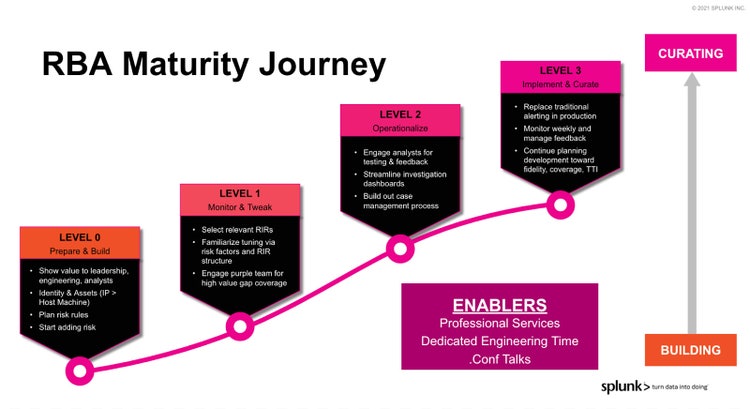

私が考えるRBAの成熟過程は以下のとおりです。今後の記事でさらに詳しく解説する予定です。
