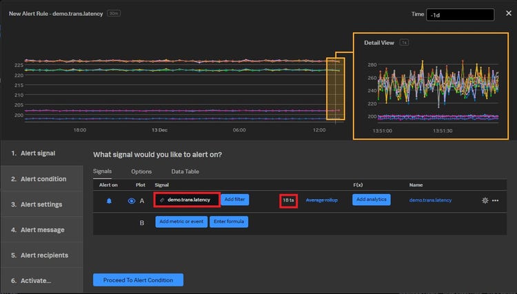

[New Alert Rule]画面が表示されたら、最初に監視するメトリクスを指定します。Splunk Observability Cloudでメトリクスとシグナルを操作するときは、「プロットライン」を使用し、データセットを定義して複数のデータセットを相関付けます。1つのプロットラインを使って特定のメトリクスとその関連ディメンションの独立したストリームを作成するだけでなく、複数のプロットラインを使って互いに評価を行い、新しい出力を計算することもできます。今回の例では、顧客側で発生しているサービスの遅延を監視し、それを前の週と比較して、ユーザーエクスペリエンスの低下を示す傾向が検出されたときにアラートを生成します。エンドユーザーから指摘される前に遅延に対処できれば、それに越したことはありません。まずは、サンプルのサービス遅延メトリクスを取得し、顧客ごとに集計して、週ごとの遅延の差を調べるための基本的な関数を実行します。
ここで使うサンプルメトリクスは「demo.trans.latency」という名前で、異なる国の3社の顧客が複数のデータセンターで運用しているサービスの遅延をシミュレートします。このメトリクスに含まれるすべてのメタデータを使用し、メトリクスをディメンションで分割すると、データテーブルの図に示すように18のメトリクス時系列(MTS:Metrics Time Series)が抽出されます。MTSは、特定のメトリクスとその個々のディメンションすべてを構成する基本単位の行と考えてください。たとえば、テクノロジースタック全体の最大CPU使用率を集計すると、それが1つのMTSになります。しかし、インフラの特定の問題を検出および解決するには、これでは役に立ちません。代わりに、アベイラビリティゾーンごとに集計します。3つのゾーンでサービスをホストしている場合、MTSは3になります。しかし本当に知りたいのは、具体的にどのホストで問題が発生しているかです。その場合は、ホスト単位で集約します。すると、MTS数はホスト数と同じになり、たとえば100などになります。
demo.trans.latencyメトリクスをプロットラインAのシグナルとして入力する demo.trans.latencyメトリクスをプロットラインAのシグナルとして入力します
データテーブルにdemo.trans.latencyの18のMTSの個々の値が表示される データテーブルにdemo.trans.latencyの18のMTSの個々の値が表示されています

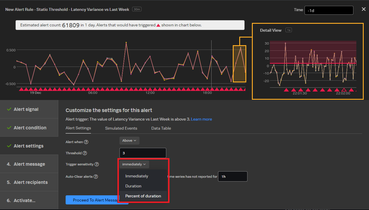

[Static Threshold]を選択したら、そのしきい値を指定します。たとえば、しきい値を3に設定すると、各顧客のサービス遅延が前の週よりも3ミリ秒(ms)長くなった場合にアラートが生成されます。タイムチャートを見ると、しきい値を3ミリ秒に設定した場合、前日にこのアラートが有効であれば6万1,000件以上のアラートが発生していたことがわかります。これでは「アラートノイズ」どころの騒ぎではありません。チームが平穏に過ごし、メールサービスを逼迫させないためにも、さらなるカスタマイズが必要です。
カスタムしきい値の設定 カスタムしきい値を設定した結果、データセットのスパイクによりシミュレーションアラートが大量に発生しました

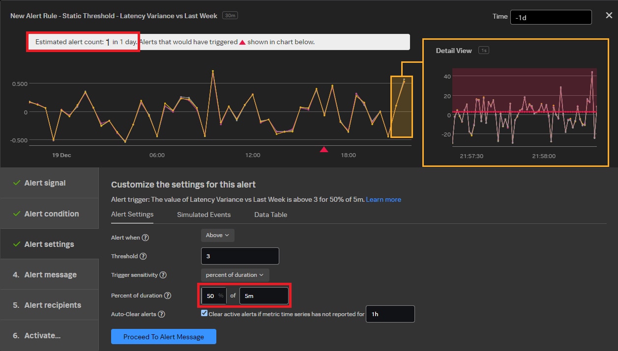

この例のデータセットにはスパイクが多く含まれ、ピークでしきい値を超えてはまた3ミリ秒以下に戻るという動きが繰り返されています。ここでは、こうした高解像度での挙動は気にせず、遅延の全体的な傾向を把握することに重点を置いて、チームにとってより有意義で実用的なアラートになるようにカスタマイズします。そのためのお勧めの方法の1つが、トリガーの感度を変更することです。しきい値を超過したら即座にアラートするのではなく、遅延が前の週を上回る状態がある程度続いたらアラートするように設定します。
Trigger Sensitivityのカスタマイズ スパイクの多いデータでは傾向を重視するように[Trigger Sensitivity]をカスタマイズします
今回は、遅延がしきい値を超えた時間が5分間の半分(50%)以上になった場合にのみ、アラートを生成するように指定します。スパイクの多いデータセットで傾向を重視するようにしきい値をカスタマイズしたことで、前日のシミュレーションアラートの数が6万1,000件以上から1件に激減しました。カスタマイズによって、「使えない」ディテクターが、チームにとって価値あるディテクターに変身したのです。
感度を特定期間に設定する 感度を特定期間に設定してシミュレーションアラートの数を抑制します
