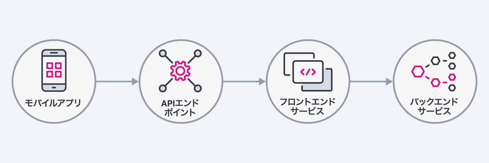

APIは、さまざまなアプリケーション要素が相互にやり取りするための機能を提供します。これらの要素が接続されるポイントはエンドポイントと呼ばれます。
APIは、サービスとやり取りする方法、そしてフロントエンドやバックエンドのシステムとデータを結び付ける方法についてのインストラクションを提供します。

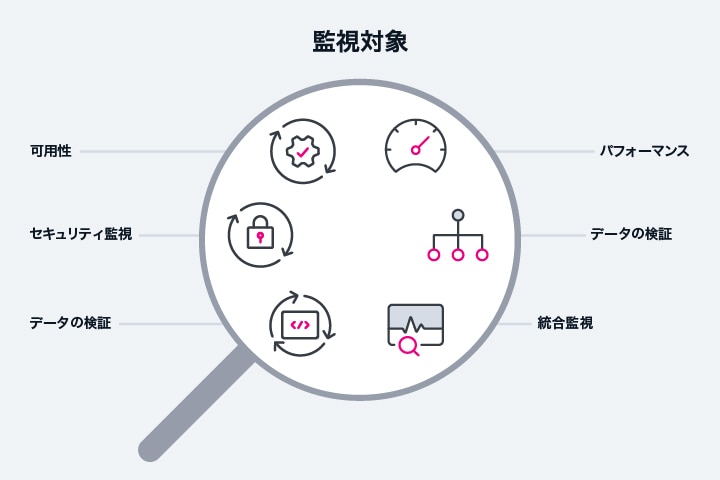

API監視を使用すると、APIの可用性、機能、スピード、パフォーマンスの問題を追跡することができます。また多くの場合、これらの作業は自動化することができます。
可用性:API監視では、APIに接続されたリソースが利用可能か、適切に動作しているか、呼び出しに応答するかといったことをチェックします。また、アプリケーションと他のアプリケーションやサービスとの相互依存が高まるにつれ、APIが依存しているリソースの可用性も監視できるようにAPI監視の対象を拡大することも多くなっています。API監視を使用すれば依存関係の連鎖に障害が発生していることを管理者に通知できるため、ITチームはWebサイトやアプリケーションの稼動状態を維持できるように適切な措置を講じることができます。
パフォーマンス:APIが呼び出しに正常に応答したとしても、そのアプリケーションのパフォーマンスが基準に達していないことも考えられます。応答速度はどれぐらいか、HTTPレスポンスコードは有効活用されているか、応答時間が低下していないか、開発環境や本番環境など、環境が異なるとAPIのパフォーマンスが変わるか、などのメトリクスを確認します。
呼び出しているAPI、バックエンドのサービス、あるいはその先の別のAPIが原因かどうかにかかわらず、これらのパフォーマンスメトリクスはいずれもパフォーマンスに影響するため、サイトやアプリケーションの何らかのパフォーマンス監視が必要となります。API監視は、これらのパフォーマンスの低下をアラートで通知して対応を可能にします。
データの検証と多段階プロセス:APIが利用可能でリクエストに応答していても、返されるデータが正しくなかったり、想定外のフォーマットであったりすることも考えられます。データ検証を監視することで、正しい応答を正しいフォーマットで確実に受け取るようにすることができます。これは、最初の応答を受け取った後の多段階プロセスで特に重要になります。データ検証により、これらのプロセスが想定通りに動作しているかどうかを把握できます。
サードパーティおよびパートナーのAPIとの統合の監視:アプリケーションやサービス(SlackなどのWebアプリケーションやWebサービスなど)は自社管理のAPIとサードパーティAPIの両方を利用していることが多く、ユーザーがこの2つの違いを区別できないこともよくあります。API監視ソリューションは、自社管理のAPIだけでなく、サードパーティおよびパートナーのAPI(アマゾン ウェブ サービスやクレジットカード会社など)のパフォーマンスも可視化することができます。これにより、パートナーに責任を持たせるだけでなく、何か問題が発生した際に誰に連絡すべきかも明確になります。
機能変更の監視:外部サービスのパフォーマンスに依存する機能がある場合、アプリケーションとそのサービスとの互換性が保たれていることを確かめる必要があります。変更が新規リリースによるものかバグフィックスによるものかにかかわらず、変更やアップグレード後にAPI駆動型サービスでベースコードが動作しなくなった場合、API監視でエンドユーザーにアラートを送信することができます。
セキュリティの監視:外部から接続できるように、組織がネットワークの公開を進めたことで、攻撃者が脆弱性を利用する機会も増えています。APIを使用する場合、そのAPIが保護されており、セキュリティ設定が適切に管理されている必要があります。また、そのAPIにフィードする他のAPIによるリスクも想定しなければなりません。API監視によって、セキュリティ侵害を示す異常な動作を探してリアルタイムで脅威を特定することで、確実な認証に加え、アプリケーションに接続されているAPIのセキュリティも確保します。
API監視を使用して、APIの可用性、パフォーマンス、データ検証、統合、機能変更、セキュリティを追跡できます。

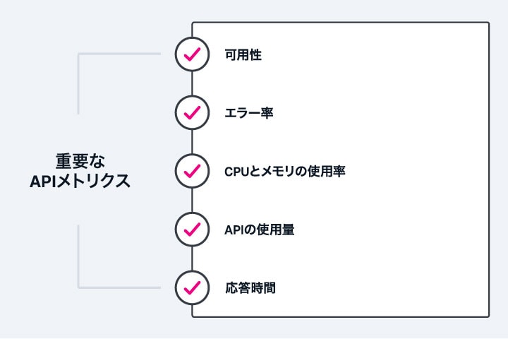

重要なAPIメトリクス
API監視という点においては、APIが正常に機能していること、つまり設計通りにジョブが実行され、それが適切なパフォーマンスパラメーターの範囲内で行われていることを確認する必要があります。
- 可用性またはアップタイム:APIが利用可能であるためには、APIが動作している必要があります。アップタイムの監視は、APIの一般的なユーザビリティを判断するための最もシンプルなメトリクスです。アップタイムは、APIが利用可能な合計時間のパーセンテージとして測定されます。一般的には、アップタイムは99.9%、または99.99%を目指します。ユーザーによってはこれを反転させた統計情報を使用して、ダウンタイムのパーセンテージで報告することもあります。
- エラー率:エラー率では、意図された結果をAPIが返さなかった頻度を測定します。エラーがある場合、API自体またはAPIが呼び出すサービスに問題がある可能性があります。
- CPUとメモリの使用率:ホストサーバーのCPUやメモリの使用率が異常に高い値を示している場合、APIが正常に機能していない可能性があります。
- APIの使用量:APIの使用量を知るには、APIが使用される頻度を測定します。1分あたりのリクエスト数、1秒あたりのリクエスト数、1秒あたりのクエリ数などを算出します。
- 応答時間(遅延):応答時間(遅延とも呼ばれる)は、APIが呼び出しへの応答に要した時間のことです。APIの応答時間に影響する要因は多数あるため、APIのパフォーマンスを監視する際に、これを単独で使用するだけでは信頼できるメトリクスにはなりません。
APIが正常に機能していることを確認するための重要なAPIメトリクスには、可用性、エラー率、CPUとメモリの使用率、APIの使用量、遅延などがあります。
