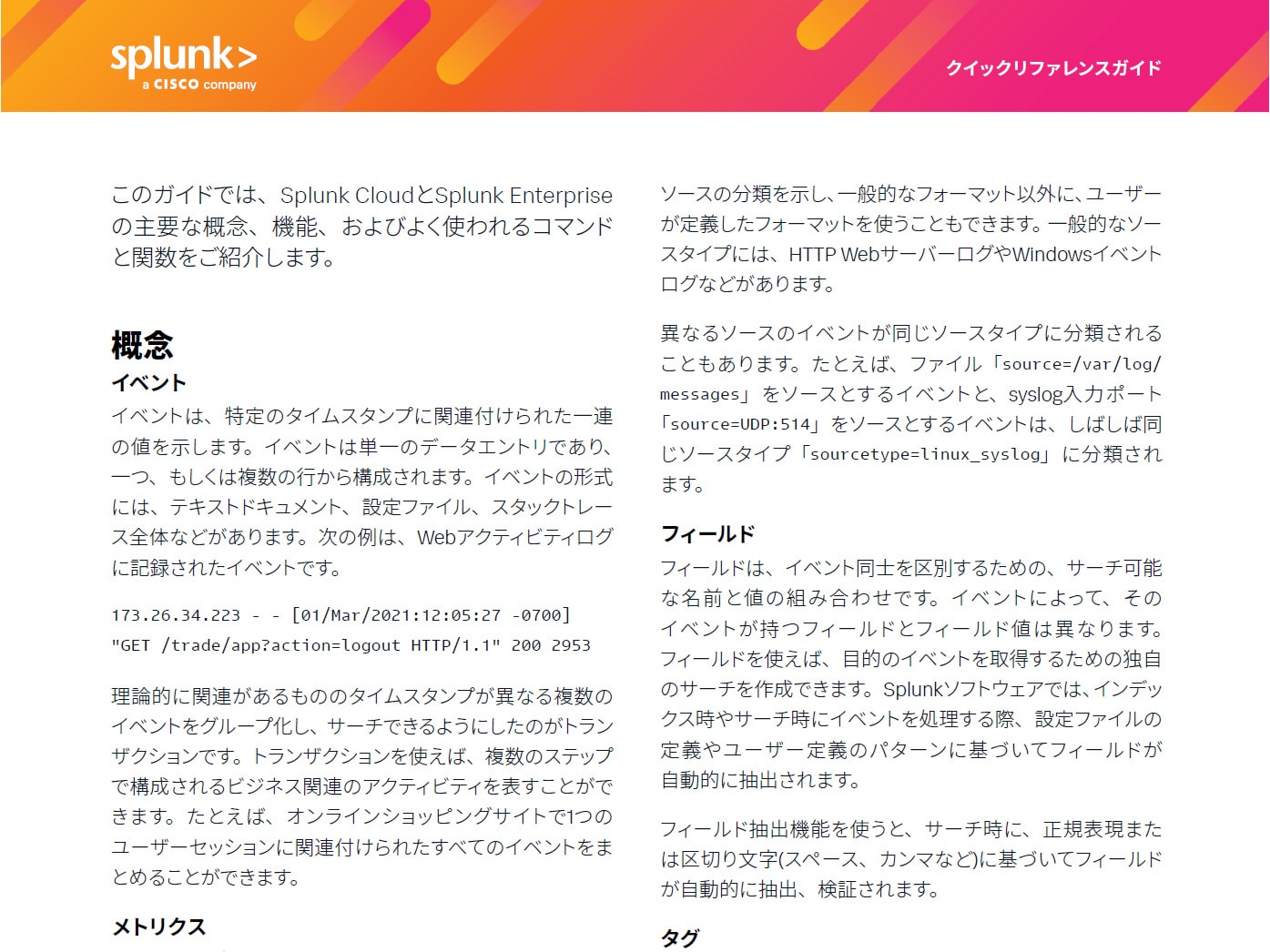

このSplunkクイックリファレンスガイドでは、Splunk CloudとSplunk Enterpriseの主要な概念、機能、およびSPL (Splunk Processing Language)の基本としてよく使われるコマンドと関数をご紹介します。
概念
イベント
イベントは、特定のタイムスタンプに関連付けられた一連の値を示します。イベントは単一のデータエントリであり、一つ、もしくは複数の行から構成されます。イベントの形式には、テキストドキュメント、設定ファイル、スタックトレース全体などがあります。次の例は、Webアクティビティログに記録されたイベントです。
173.26.34.223 - - [01/ Mar/2021:12:05:27 -0700] “GET /trade/ app?action=logout HTTP/1.1” 200 2953
理論的に関連があるもののタイムスタンプが異なる複数のイベントをグループ化し、サーチできるようにしたのがトランザクションです。トランザクションを使えば、複数のステップで構成されるビジネス関連のアクティビティを表すことができます。たとえば、オンラインショッピングサイトで1つのユーザーセッションに関連付けられたすべてのイベントをまとめることができます。
メトリクス
メトリクスの各データポイントは、タイムスタンプと1つ以上の測定値で構成されます。ディメンションが含まれることもあります。測定値は、メトリクス名と、対応する数値で構成されます。ディメンションは、測定値に関する追加情報を示します。メトリクスのデータポイントの例を次に示します。
Timestamp: 08-05-2020 16:26:42.025-0700
Measurement: metric_name:os.cpu. user=42.12, metric_name:max.size. kb=345
Dimensions: hq=us-west-1, group=queue, name=azd
メトリクスのデータポイントとイベントは、どちらもサーチ可能で相互に関連付けることができますが、異なるタイプのインデックスに保存されます。
ホストは、イベントの生成元である物理デバイスまたは仮想デバイスを指します。特定のデバイスで生成されたすべてのデータを検索するために使用できます。ソースは、特定のイベントの収集元であるファイル、ディレクトリ、データストリーム、その他の情報源を指します。ソースタイプは、ソースの分類を示し、一般的なフォーマット以外に、ユーザーが定義したフォーマットを使うこともできます。一般的なソースタイプには、HTTP WebサーバーログやWindowsイベントログなどがあります。
ホスト、ソース、ソースタイプ
異なるソースのイベントが同じソースタイプに分類されることもあります。たとえば、次のイベントのソースはファイルです。
source=/var/log/messages
次のイベントのソースはsyslog入力ポートです。
source=UDP:514
これらは同じソースタイプに分類されることがあります。
sourcetype=linux_syslog
フィールド
フィールドは、イベント同士を区別するための、サーチ可能な名前と値の組み合わせです。イベントによって、そのイベントが持つフィールドとフィールド値は異なります。フィールドを使えば、目的のイベントを取得するための独自のサーチを作成できます。Splunkソフトウェアでは、インデックス時やサーチ時にイベントを処理する際、設定ファイルの定義やユーザー定義のパターンに基づいてフィールドが自動的に抽出されます。
フィールド抽出機能を使うと、サーチ時に、正規表現または区切り文字(スペース、カンマなど)に基づいてフィールドが自動的に抽出、検証されます。
タグ
タグは、特定のフィールド値を含むイベントをサーチできるようにするためのナレッジオブジェクトです。イベントタイプ、ホスト、ソース、ソースタイプなど、任意のフィールド/値の組み合わせに1つ以上のタグを割り当てることができます。タグを使えば、関連するフィールド値をグループ化したり、IPアドレスやID番号にわかりやすい名前を付けて、抽象的なフィールド値を追跡したりできます。
Index-TimeとSearch-Time
Index-Timeには、まずホスト上のソースからデータが読み込まれ、適切なソースタイプに分類されます。次に、タイムスタンプが抽出され、データが解析されて個々のイベントにまとめられます。改行ルールが適用され、サーチ結果を表示するためのイベントのセグメント化が行われます。各イベントがディスク上のインデックスに書き込まれ、サーチリクエストに応じて取得できるようになります。
Search-Timeにおいて、サーチが開始されると、インデックスされたイベントがディスクから取得されます。その際に、イベントの生テキストからフィールドが抽出されます。
インデックス
Splunkソフトウェアにデータを追加すると、データが解析されて個々のイベントにまとめられ、タイムスタンプが抽出されて、改行ルールが適用されます。その後、これらのイベントがインデックスに保存されます。入力ごとに新しいインデックスを作成できます。データごとに個別のインデックスを作成することが可能であり、デフォルトでは、データは「メイン」インデックスに保存されます。サーチでは1つ以上のインデックスからイベントが取得されます。
