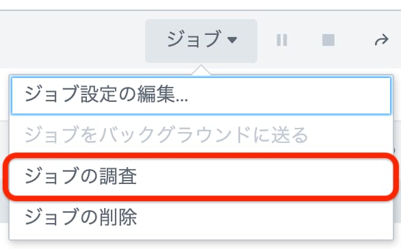

サーチの実行状況を調査するために有用なツールに、Search Job Inspectorがあります。今回、このツールを使用して、サーチジョブの実行結果について調査してみます。Search Job Inspectorは、サーチ実行後、「ジョブ」-「ジョブの調査」を選択すると起動できます。
またはメニューバーから「アクティビティ」-「ジョブ」を選択してから調査したいジョブの「アクション」-「ジョブ」-「ジョブの調査」を選択しても起動可能です。
【サーチ実行後の「ジョブ」からの起動】
サーチ実行後のジョブからの起動

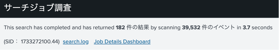

【ケース1】のサーチジョブ結果
ケース1のサーチジョブ結果

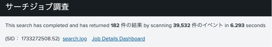

【ケース2】のサーチジョブ結果
ケース2のサーチジョブ結果
上記を見れば分かる通り、【サーチ1】では、1.7倍の時間がかかってしまっていることがわかります。(ただし、サーチ時間は実行タイミングによって多少変化します)

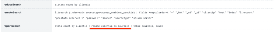

【ケース1】のサーチジョブのプロパティ

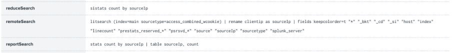

【ケース2】のサーチジョブのプロパティ

remoteSearchは、Search Headから見たリモートサーバー、つまりIndexerで実行されたサーチを示しています。reportSerachというのが、Search Head自身が実行したサーチです。上記を見ると、ケース1では、Search Headで“rename clientip as sourceIp”という処理を行っており、Search Headで行う処理量が多いことがわかります。
