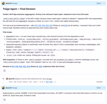

Genau so lässt es sich im Repo nachlesen — hier am Beispiel des Visual-Editor-Compatibility-Checkers (Issue #21):
Abb.: 1) Das Issue: Problem, Ziel und vorgeschlagenes Tool — sauber dokumentiert.
Abb.: 2) Die KI-Analyse als Issue-Kommentar: Problem, Verständnis, Lösungsvarianten, Risiko.
Abb.: 3) Die Triage-Entscheidung: Verdikt, Scope, Abhängigkeiten — und der Commit, der es umsetzt.
