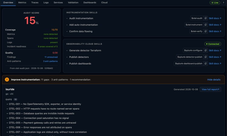

計装前の監査結果
計装前の監査画面。Audit Score 15%、Findings 11 件
図 1: 計装前の監査結果
Audit Score は 15% でした。レポートの要約は「18 routes · 0 span entries · 0 metric entries · 2 log integrations」です。ウェブアプリケーションのルートは 18 本あるのに、スパンもメトリックも 1 つもありません。
このスコアを100%にすればいいというわけではありません。たとえば、Logs は「present(存在する)」と表示されていますが、実体は標準出力への出力だけで、OTLP の設定はなく、トレースIDの出力もありません。スコアは達成度として見るよりも、出発点との差を見ていくときの参考として使うのがおすすめです。
また、$otel-audit スキルが読んでいるのはあくまでもソースコードであり、実行環境のパフォーマンスを反映したスコアではありません。ソースコード上ではN+1問題があるようにみえたとしても、データの特性上 1+1 程度のクエリー数にしかならないかもしれません。しかし、最低限の計装を始めなければ、実行環境のパフォーマンスの様子を知ることは不可能です。まずはソースコードから必要そうな計装をして観測可能な状況を作り、次に、パフォーマンス改善をしていきましょう。

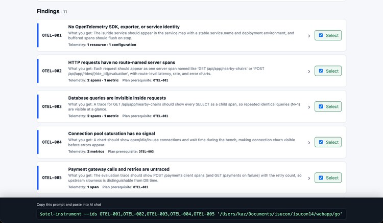

指摘を選んで実装する
今回 $otel-audit スキルが指摘したのは 11 件でした。それぞれに「計装すると何が見えるようになるか」が解説されています。
指摘の選択画面
指摘の一覧。各カードに「What you get」の解説と Select のチェックボックスが並ぶ
図 2: 指摘の選択画面
たとえば OTEL-002 は「HTTP リクエストにルート名付きのサーバースパンがない」という指摘で、計装すると GET /api/app/nearby-chairs のようなスパン名でルート単位の遅延とエラー率が見えるようになる、と書かれています。OTEL-003 は「リクエストの中で DB クエリーが見えない」で、同じクエリーの繰り返しが一目で分かるようになる、と続きます。指摘間の依存も示されています。OTEL-002 と OTEL-003 は、どちらも OTEL-001 の SDK 設定が前提であるはずです。
単に「スパンを追加する」ではなく「ルート単位の遅延が見えるようになる」と書かれていれば、いま必要かどうかを決められます。
選んだ指摘は、画面下部でコマンドになります。$otel-instrument --ids OTEL-001,OTEL-002,... の形で、対象のディレクトリーとともに生成されます。これをコーディングエージェントに渡すと、実装が始まります。選ぶのは人、書くのは機械、という分担です。

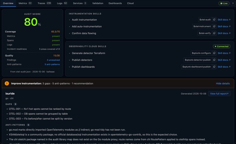

今回は 11 件すべてを選び、2 回に分けて実装しました。結果、Audit Score は 15% から 80% に上がり、指摘は 3 件に減りました。要約は「18 routes · 52 span entries · 22 metric entries」です。

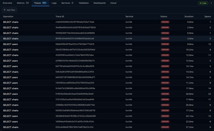

さらに、RDB リクエストのスパンがエラーで埋まりました。ベンチマーク 1 回で 541 件中 496 件です。
driver.ErrSkip が ERROR として記録された状態
DB スパンがルートになり、ERROR が並ぶトレース一覧
図 4: driver.ErrSkip が ERROR として記録された状態
これはアプリケーションの障害ではありません。go-sql-driver が返す driver.ErrSkip が記録されたものです。これは「プリペアードステートメントに切り替える」という合図であり、エラーではありませんが、otelsql はエラーとして扱っています。これを抑制する必要がありました。
